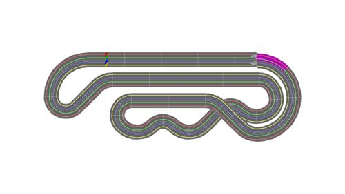

TOMY Bahnlayout - Manfred1 - 27-03-2019
ich würde gerne Eure Meinung zu dem TOMY Layout hören. Habe es mal probeweise aufgebaut, macht eigentlich Spaß zu fahren....
Vielen Dank
LG Manni
RE: TOMY Bahnlayout - mos - 27-03-2019
Hallo Manni,
sieht spannend aus Smile .
Wenn du eine "Acht" wegen des Spurausgleichs baust, würde ich für jede Spur eine dieser Spitzkehren vorsehen (mittig unten in deinem Plan). In den Rennen werden zwar bevorzugt die Spuren getauscht, aber eine heftig unterlegene Spur kann doch sehr Missvergnügen bereiten. (Wenn man die Fahrspuren wechselt, ist eine Acht nicht unbedingt notwendig.)

RE: TOMY Bahnlayout - Manfred1 - 27-03-2019
Hi,
Danke für Deine Info....
Die "Acht" habe ich wirklich wegen dem Spurausgleich gemacht, denke das wird auf Dauer irgendwie mehr Spaß bereiten
Zeiten habe ich noch nicht verglichen, warte noch auf meine Zeitmessung :-) Sollte am WE geliefert werden. Dann werde ich mal schauen.
RE: TOMY Bahnlayout - Hebi - 28-03-2019
(27-03-2019, 22:12)mos schrieb: ... würde ich für jede Spur eine dieser Spitzkehren vorsehen (mittig unten in deinem Plan).
Hallo Manni,
mir gefällt dein Layout auch recht gut.
Michael´s Hinweis bezüglich Spitzkehre kann ich nur bestätigen, macht für den in etwa gleichen Fahrspass der Bahn unbedingt Sinn.
Dazu auch noch sinnvoll wäre ein Aufbau, dass (kenne deine Fahrtrichtung nicht) die enge 2. Spitzkehre genauso aus einem Gegenbogen oder aus einer schnellen Gerade angefahren wird.
Wenn du schnelle Magneter darauf fahren willst, rate ich dir "genußhalber" auch zu einer Grade über die ganze Anlagenlänge.
Soll es eine  feste Anlage mit kompletter Gestaltung werden, lass dir auf jeden Fall viel Zeit beim Testen verschiedener Varianten.
Wünsche dir dabei viel Freude und gutes Gelingen
RE: TOMY Bahnlayout - f.schulz - 29-03-2019
Manni,
raus mit der 3" Spitzkehre, da fahren nicht alle Autos, problemlos durch, weil die Schleifer neben die Leiter gleiten und dadurch stehen bleiben. Z.B. beobachtet bei Aurora AFX und baugleichen oder deren Klonen ex Autoworld ohne die überbreiten Schleifer.
TOMY Bahnlayout - EuroRacer - 29-03-2019
Auch unsere Erfahrung ist, daß die Kurve 3 / Spitzkehre für die meisten Fahrzeuge nicht befahrbar ist.
ZB. LifeLike M und T hakten mit den Schleifern, keine Chance diese Kurven zu befahren. Sad

RE: TOMY Bahnlayout - Klenkes - 29-03-2019
Hallo Manni,
wenn Du eine echte Rennstrecke haben möchtest, nimm den ganzen "Knoten" mit der engen Kehre raus. Du hast genug Platz, um eine lange Gerade einzuplanen. Rennbahnen brauchen eine lange Gerade. Deine Geraden reichen bei Magnetern gerade einmal für einen sehr kurzen Vollgasstoß. Richtiges Beschleunigen und Anbremsen ist nur mit den langsamen Flachankern möglich. aber auch die freuen sich über freien Auslauf.
Wenn Du eine Modellanlage planst, auf der Du hauptsächlich "schönfahren" möchtest, kann das gewurstel drin bleiben.

RE: TOMY Bahnlayout > Hilfe erbeten - Manfred1 - 10-05-2019
irgendwie bin ich innerlich bereits etwas frustriert/ratlos.
Ich bastel schon lange mit Slotman rum und suche auch alle möglich Internetseiten um ein schönes/gut fahrbares Layout zu finden.
Mein Problem ist, ich habe in der Breite nur ~ 80cm. Vom Schienenmaterial habe ich auch die größeren Kurven 12 (4x) / 15 (4x)/ 18 (6x) verfügbar und würde diese
natürlich gerne mit einplanen. Leider scheinen da aber einige Bretter vorm Kopf zu sein und nix gescheites kommt bei raus :-(
Falls jemand Zeit hat und gerne Layouts bastelt, wäre ich sehr dankbar für Eure Unterstützung.....
LG Manni
RE: TOMY Bahnlayout - Jensen0815 - 10-05-2019
Wie wäre es denn damit?
Kann man noch gut modifizieren.
Gruß Jens

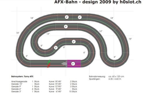

RE: TOMY Bahnlayout - Manfred1 - 27-10-2019
nach langer Zeit ein kleines Update....
Habe mich jetzt für ein Layout festgelegt, habe es irgendwann im Internet gesehen (keine Ahnung wo genau), aber es gefällt mir sehr gut und macht Spaß zu fahren....
(falls jemand dabei ist dem es bekannt vorkommt, hoffe es ist keine Problem es nachzubauen)
Habe vor die Bahn fest aufzubauen und bin damit auch bereits gestartet :-)
