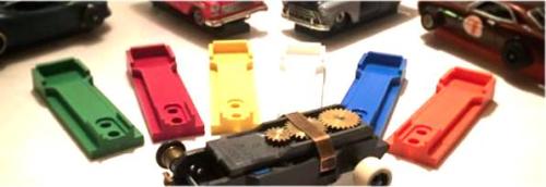

Moin zusammen!
Bevor mal wieder ein interessantes Thema in einem falschen Thread unauffindbar verloren geht,mache ich hier mal ein neues Thema auf!
Problem ist die "Lagerung" von Autos,ohne die Reifen oder die Schleiferfedern zu schädigen ( Standplatten bzw. Materialermüdung).
Ich löse das Problem mit diesen Fahrzeugständern aus Resine,die sowohl Platz für die vordere Body Schraube,den Führungsstift und das Kronrad bieten,und durch einen Rundmagnet in der Mitte auch noch die Ankerwelle (T-Jets) fixiert.Alles ist frei = Schleifer,Reifen und Kronrad!
So etwas gibt es vom Prinzip her auch für die grösseren Massstäbe,hier dann meist in 3D Druck entstanden.
[attachment=10796][attachment=10795][attachment=10794][attachment=10793]
Ich habe diese Ständer selber einmal gekauft,weiss aber nicht,wer sie erfunden/produziert hat.So etwas in 3D gedruckt wäre sicher ein Kassenschlager! Wink

Diese Dinger sind vor Jahren in den USA auf der Spritzguss Maschine gefertigt worden.

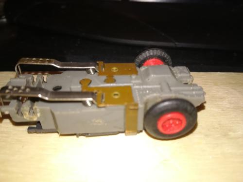

(01-11-2019, 20:59)Fallerista schrieb: Sind Silikonreifen Standplatten anfällig?
ja, siehe dunkle Stellen an den Hinterreifen:
[Bild: DigtalAutoIsolierung.jpg]
RE: Chassis Ständer - Fallerista - 02-11-2019
Oh jemini, ich bin noch gar nicht dazu gekommen, die Vitrine zu entsichern und da ist schon klare Evidenz für Alterung der Schätzchen. Sieht so aus, als ob auch noch ein Leaching in die Acrylvitrine zu befürchten ist... Danke für das Foto. Am Ende haben es die Wägelchen auf dem Teppich noch besser.

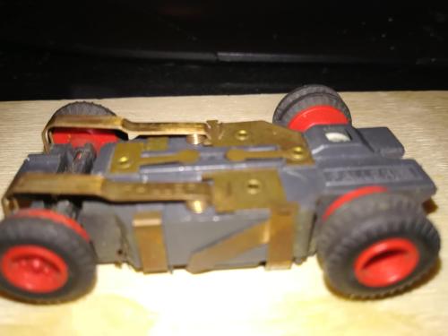

Hmmm, ca. 2/3 der Wagen sind o.k.
1/3 haben leicht gebogene Stifte. Standzeit 6-8 Jahre.

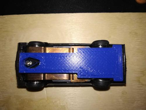

ja, das hat mir jetzt auch keine Ruhe gelassen und ich hab mal meinen 3D-Drucker gestartet.
[attachment=10814]
Wie das aber eben so ist, muss man sich ein bißchen rantasten Wink
[attachment=10815]
Die Variante gefällt mir ganz gut
[attachment=10816][attachment=10817][attachment=10818]
Die hat den Charme, dass auch hinten das Chassis noch zusätzlich fixiert wird. Die Reifen liegen nicht auf.
Noch etwas Feinarbeit, aber ich bin schon mal nicht unzufrieden. Smile Wink

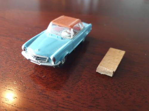

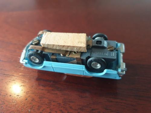

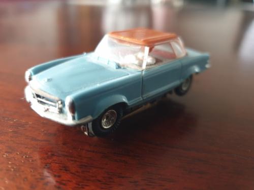

Moin, wie gesagt: schlaflos! Ich finde die 3D Lösung auch sehr beeindruckend. Frage: Würde es für eine schnelle Lösung auch ein "HO-Bock" wie abgebildeter Prototyp tun (8x10x26mm)?
Das Hölzchen lag so rum, daher sind die Winkel noch nicht gerade und die Kanten noch nicht verrundet.
RE: Chassis Ständer - 3teufelsrochen - 03-11-2019
hallo Fallerista, klar geht das auch mit einem angepassten Holzstückchen Exclamation Exclamation
Warum auch nicht, letztlich sollen ja nur die Schleiferfedern nicht zusammengedrückt werden und die Reifen nicht aufliegen Smile
Ob man es mit einem Hölzchen macht oder mit einer, wie auch immer, gearteten Halterung ist unerheblich Smile

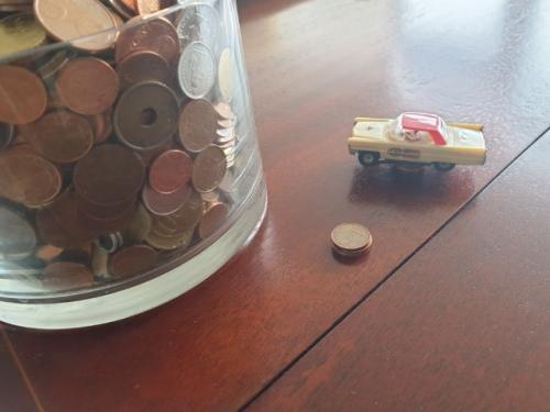

habe hier noch ein paar Blöcke gefunden - zwei bis drei 1 Cent reichen Exclamation
