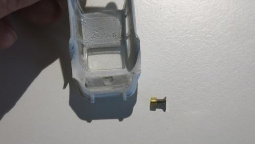

RE: Mercedes 220 Schrauben halten nicht in Karosserie - Hermann56 - 10-11-2019
die Reparaturanleitung von Ulrich steht in jedem Fall für jeden, der das Original soweit wie möglich erhalten möchte, ganz vorn.
Hier meine Version, wenn alles am A**** ist
Schrauben usw. habe ich mir bei miniSchraube.com besorgt.
Am Beispiel eines Bauer Porsche, die hintere Halterung war ausgeleiert und zudem passte das Chassis auch nicht weit genug nach hinten.
1. Vorhandes Loch entsprechend erweitert
2. Schraube angepasst
3. Mit Sekundenkleber befestigt (falls das nicht halten sollte Pattex 2K KLeber)
4. Fertig
RE: Mercedes 220 Schrauben halten nicht in Karosserie - HHFallerslot - 11-11-2019
Moin!
Das sieht richtig gut und professionell aus!
