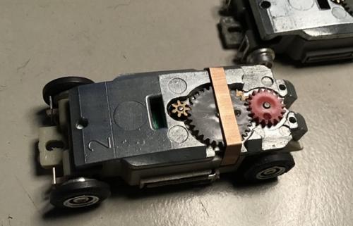

Hallo Zusammen,
jetzt kommt mal eine Anfängerfrage.
Kann es sein, dass die Haltebügel für Zinkmotoren anders sind, als die für den normalen Flachanker?
Meine vorhandenen Haltebügel klemmen das große Ritzel auf der linken Seite ein. Habe schon durchgetauscht, aber irgendwie keinen passenden gefunden. Immer schleift das Ritzel an der linken Außenseite.
Gruß Holger

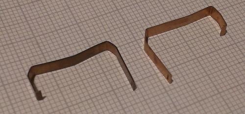

RE: Haltebügel klemmt Ritzel ein - MX1954LL - 17-11-2019
die Bügel sind definitiv unterschiedlich. Siehe Foto.
Hab noch Repros davon da. Wenn Interesse dann bitte PN

RE: Haltebügel klemmt Ritzel ein - 3teufelsrochen - 18-11-2019
Die Bügel für die Zinkmotoren sind ca. 1mm länger als die Standardbügel Cool
Grüße Roland
RE: Haltebügel klemmt Ritzel ein - Holler - 18-11-2019
Da habe ich aber was losgetreten. Schön, dass einem hier sehr schnell geholfen wird.
So viele Varianten von Chassis, Ritzeln, Bügeln usw., da muss man erstmal durchsteigen.
RE: Haltebügel klemmt Ritzel ein - MX1954LL - 18-11-2019
Genau so ist es, wie Roland sagt. 1 mm länger!
RE: Haltebügel klemmt Ritzel ein - Holler - 22-11-2019
Heute habe ich passende Haltebügel bekommen. Danke Lothar, hast mir sehr geholfen.
