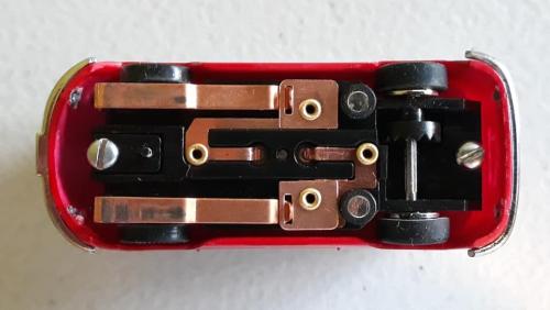

Neues Dash Chassis - boxer53 - 30-12-2019 Ein neues Dash-Chassis kommt jetzt mit 2 Zusatzmagneten. Heißt wohl mondo grip. RE: Neues Dash Chassis - Martin - 30-12-2019 Moin Klaus! Das ist sehr schön - natürlich nur wenn die Magnete entfernt sind. Nützt nur leider nüscht, da der Herr in Europa nix verkauft und nur Australien, Canada und USA beglückt. Oder weisst du andere Möglichkeiten um beim Herrn Dash etwas zu kaufen. Guten Rutsch Martin RE: Neues Dash Chassis - boxer53 - 30-12-2019 Moin Martin, Nee, geht leider nur über Kontaktmänner in seiner consumer-group. Das ist sehr schwierig etwas darüber zu bekommen, da die erstmal alles horten wollen und wenn sie verkaufen würden, gern auf ebay.com-Niveau. Das bewegt sich für die schwarzen Chassis wohl schon um die 30$. Grüße Klaus RE: Neues Dash Chassis - Crazy Tom - 30-12-2019 Hallo Jungs, ich wär ja auch total spitz drauf, könnt ich gut für meine neue Karosse nehmen die ich gerade baue. Also wenn einer von Euch weiß wo man die Dinger bekommt oder wir hier Alle vielleicht eine Sammelbestellung machen, ich wäre dabei. Yo, dann wünsche ich Euch einen schönen und guten Rutsch ins neue Jahr, paßt mal Alle schön auf Euch auf und dann bis nächstes Jahr. Grüße aus Berlin Thomas RE: Neues Dash Chassis - mini990 - 30-12-2019 Ist das wirklich so? Meine Bestellung von T-Dash Chassis lief beim letzten Mal direkt. ist aber schon etwas her... Gruß Stefan RE: Neues Dash Chassis - Crazy Tom - 31-12-2019 Hallo, wo bestellt Ihr denn die T-Dash Chassis und wo gab es denn die Info das ein Neues rauskommt? Gruß Thomas RE: Neues Dash Chassis - boxer53 - 31-12-2019 (31-12-2019, 10:27)Crazy Tom schrieb: Hallo, Thomas, bestellen geht nicht mehr. Die Seite ist dash-motorsport.com, aber du kannst Deutschland nicht mehr als Bezugsland auswählen. Du kommst nur dran, wenn du einen Ami kennst, der in seiner FB-Gruppe ist. In amerikanischen Foren wird gelegentlich was vorgestellt, was von Dash gekauft wurde. Das Bild ist aus der FAcebook Gruppe „Tjets only“. Da tauchen solche Infos auf. Es gibt noch eine ganze Reihe anderer FB Gruppen für Slotcarracing in diesem Maßstab. Preislich sind die Dash Chassis wohl nicht so die Lösung, da würde ich an deiner Stelle AW nehmen. Grüße und guten Rutsch Klaus RE: Neues Dash Chassis - Crazy Tom - 31-12-2019 Hallo Klaus, vielen Dank für die Info. Von AW hab ich ein Fahrzeug, aber das find ich nicht so doll. Hab die T-Dash auf YouTube gesehen und hat mir gut gefallen, gibs in USA bei Ebay für 30 Dollar aber dann noch 20 für Porto, det kann ick mir nich leisten. Nochmals vielen Dank und Dir auch einen guten Rutsch. Gruß Thomas RE: Neues Dash Chassis - HHFallerslot - 01-01-2020 Moin, warum die manchmal schlecht ansprechenden Dash-Chassis nehmen, wenn es noch NOS-T-Jets für unter 30€ gibt? Viele Grüße Mario RE: Neues Dash Chassis - Crazy Tom - 02-01-2020 Frohes neues Jahr Euch Allen da draußen, ich dachte die T-Dash sind schneller als die T-Jet Chassis. Also bei dem was ich gelesen und gesehen habe kam das immer so rüber, oder hab ich das falsch verstanden?
RE: Neues Dash Chassis - Kölsche Jung - 02-01-2020 Hi, die Dash gab es mit verschiedenen Ankern mit 5, 10 und 16 Ohm. Die älteren mit 16 Ohm sind nicht unbedingt schneller als ein Aurora, die neuen mit 5 Ohm sind auf JL Niveau. VG Markus RE: Neues Dash Chassis - Crazy Tom - 02-01-2020 Halöle, ach du grüne Neune, also je weniger Ohm, um so schneller aber woran erkennt man denn wieviel Ohm die Dinger haben? Ich kenn mich ja mit Ohm und so garnicht aus und noch weniger mit JL, AW und T-Dash. Ich hab nicht viele Autos und die sind ein paar Faller Flachanker und ein paar T-Jets und die Faller sind definitiv schneller. Hatte auch mal einen Blockmotor und so ein superschnellen mit Magneten aber die waren nicht so mein Ding, hab sie dann verkauft. Ich mag am liebsten die Flachanker, egal ob Faller oder T-Jet wobei es für Faller keine US Karossen gibt und ich steh auf die 50er-70er Jahre Amis. Auf jeden Fall mal vielen Dank für die Info mit den Ohmwerten. Viele Grüße Thomas |
