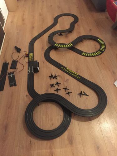

wie in meiner Vorstellung erwähnt werde ich mich daran machen eine kleine, feine Nascar/ Tourenwagen Rennstrecke zu erstellen.
Anbei mal der erste Versuch und ja ich weiß 4 Spuren wären noch besser, leider fehlt dafür aber der Platz(nur ca 120x255cm). Deswegen wird es nur eine schöne 2-Spurbahn. Die Bahn soll am Ende auf einer schönen Holzplatte ihren Platz für die längere Zeit finden.
Ein paar Fangzäune und Reifenstapel hab ich mittlerweile für die Optik, ebenso wie ich eine kleine Tribüne mit Schriftzug von MHS(Siehe Produktbild). War ein schönes Weihnachtsgeschenk Smile
Meine größte Frage ist es ob jemand für die Brücken eine Idee hat in meiner Strecke, zwecks der "Verkleidung" das es aussieht wie ein "echter" Rundkurs? Danke schonmal im Vorraus.
Bei Ideen zur Verbesserungen der Strecke hab ich immer ein offenes Ohr, bin immer offen für neuen Input, solange er auf meiner Platte Platz findet
Sollten Frageb aufkommen für die mehr Bilder benötigt werden, stelle ich die gerne online.

Zweispurig ist aus meiner Sicht kein Problem - hängt eben davon ab, ob du die Bude andauernd mit Racern voll hast oder nicht Big Grin .
Eher glaube ich, dass du mit dem arg verschlungenen Rundkurs, insbesondere den Fahrbahnlagen übereinander nicht so viel Spaß haben wirst. Stell dir die Strecke mit Landschaft vor und dann, wie du ein Auto suchst ...
Höhenunterschiede bei der Streckeführung beleben das Bild ungemein, sind aber technisch anspruchsvoll.
Wenn du unbedingt Brücken bauen möchtest, würde ich sie schlüssig verkleiden und mit Werbung vollstopfen: Geländer, Stützmauern und Auflager. Das erleichert die Suche nach entfleuchten Autochens ungemein.
Vor dem stationären Aufbau würde ich unbedingt und ausführlich allein und zu zweit probefahren. Ich wette, du begradigst dann die eine oder andere Fahrbahnfigur.

Ich kann mich mos nur anschließen, das Layout würde ich auf jeden Fall noch überdenken. Aktuell kannst du deine Tyco und LL Autos nicht wirklich ausfahren. Ich würde eher zu einer langen Geraden raten und die Parkhaus Auffahrt weg lassen. Schau mal, ob du die Bahn vom SAC Stolberg findest. Die ist flüssig zu fahren und wird auch nicht langweilig.

Erstmal danke für eure Antworten. Ich wollte vom Layout her schon das es wie eine Tourenwagenstrecke aussieht und nicht wie ein StockCar Oval. Die verschiedenen Ebenen daher das ich gerne soviel Strecke wie möglich auf meiner Platte haben möchte.

(16-02-2020, 18:07)Tyco_Bohne schrieb: ...das ich gerne soviel Strecke wie möglich auf meiner Platte haben möchte...
Genau das würde ich nicht machen. Ist zuerst ganz natürlich, hatte ich auch bei meiner ersten Bahn so gesehen. Aber gerade der Gedanke, möglichst viel Strecke haben zu wollen, erschwert die Überlegungen für eine möglichst gute Streckenführung.
Gerade für eine nur zweispurige Strecke scheint mir übertriebene Länge eher spaßmindernd, weil
a) es gibt viel zu viele Kurven, in denen die Wagen abfliegen können und werden, und welche Rennstrecke für 2 Fahrer hat schon 4 Einsetzer?
b) man baut sehr viele Kurven ein, weil die halt vorhanden sind. Aber es macht einfach keinen Spaß, wenn die Wagen nicht richtig ausgefahren werden können.
c) je länger die Strecke, desto größer der durchschnittliche Abstand zwischen den Wagen. Überholmanöver finden dann kaum noch statt. Man hat den anderen Wagen gar nicht mehr im Blick, es geht einiges vom Wettkampfspaß verloren.
Lang und schmal - Slotters Qual.
Kurz und dick - Slotters Glück.
Daher lieber 4-spurig und weniger Streckenlänge, und ein einfaches Layout.
