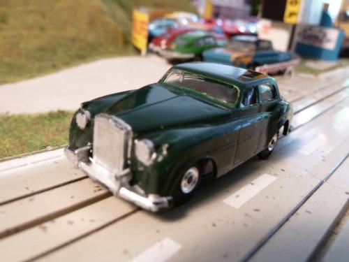

ich versuche gerade einen einfachen Scheibeneinsatz herzustellen. Ich habe mir mit Epoxi einen Innenabdruck gemacht und bin dann an den Folien (diverse Verpackungsfolien) gescheitert: Einige verformen sich gar nicht - andere nicht entsprechend der Form.
Habe ich mit transparentem Schrumpfschlauch eine Chance? Welche Folie hat die Eigenschaft, sich bei Erwärmung an die Form anzuschmiegen und dann die Form zu halten?
Es zieht so im Fond!
Ihr seht, ich habe 0 Ahnung
Herzlichen Dank für Tipps
Christian
