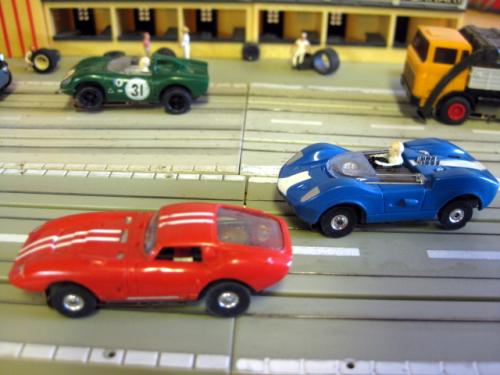

RE: Neu eingetroffen! - CrazySloter - 30-04-2021
Frisch aus USA,
ein bißchen gereinigt,Teflon drauf,neue Silikonreifen und die Dinger rennen.
Gruß Stefan
