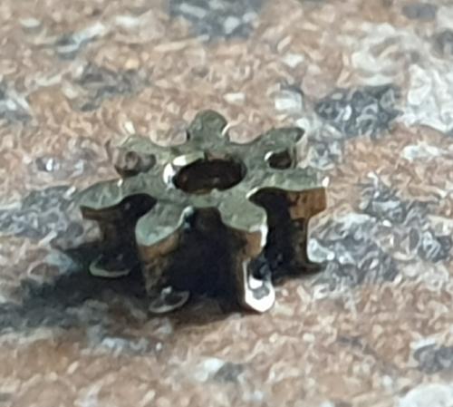

Moin, schonmal SOWAS gesehen?
RE: Verschleiss Antriebsrad Zinkmotor - rocket - 10-10-2020
Mottenfraß? Big Grin  Das sieht irgenwie nach Korrosion durch ein aggressives Öl aus. Sind die Kunststoffzahnräder denn auch beschädigt?
RE: Verschleiss Antriebsrad Zinkmotor - Fallerista - 10-10-2020
Kunststoff völlig intakt. Unerklärlich, denn der Weichere gibt doch nach?
(10-10-2020, 11:47)Fallerista schrieb: Kunststoff völlig intakt. Unerklärlich, denn der Weichere gibt doch nach?
völlig richtig. Ist denn die Ankerplatte unter dem Zahnrad auch in Mitleidenschaft gezogen worden?
RE: Verschleiss Antriebsrad Zinkmotor - f.schulz - 10-10-2020
Hallo Zinkmotoristen,
so wie ich das sehe, ist das Zinkdruckguss.
Es ist ein Material, das ehrlich mechanisch keine großen Leistungen erwarten lässt.
Zum einen altert es durch Korrosion (Zinkfras fällt mir dazu ein!) zum anderen ist es ein relativ weiches Material, das gegenüber guten Kunststoffzahnrädern (z.B. POM, PA, PBTB) nachgibt.
Gegenüber falschen Ölen, solange diese nicht sauer sind, ist es allerdings sehr beständig.
Bei dieser Legierung gibt es natürlich auch, wie immer Unterschiede, die der Mischung, Provenienz der Rohstoffe etc. geschuldet sind.
Bei dem vorliegenden Alter und der ersichtlichen Nutzung würde ich sagen, völlig normal.
Also ab in die Vitrine oder, wenn verfügbar Reproteil einbauen.
RE: Verschleiss Antriebsrad Zinkmotor - HHFallerslot - 10-10-2020
die Ankerzahnräder sind aber nicht aus Zinkguss! Ich hatte auch schon mächtig verschlissene Zahnräder, speziell am Zinkmotor und hier gerne das Ankerritzel mit 6 Zähnen.
RE: Verschleiss Antriebsrad Zinkmotor - HeHo - 10-10-2020
(10-10-2020, 11:03)Fallerista schrieb: Moin, schonmal SOWAS gesehen?
Leider auch schon gesehen. Sad Zinkmotor und 7 Zäne, das ist das Zahnrad auf der Ankerachse! (Hattest ja hier gefragt wie man die abzieht.) Die kleineren zwei Zahnräder der unteren Ebene haben 9 Zähne.  Und sehen zwar alle wie Messing aus, könnten aber auch eine andere Legierung sein. Klar zuerkennen: das flachere graue Doppelebenenzahnrad hat sich richtig eingearbeitet. Gerade bei dem Gewicht des Containercars sind ziemliche Kräfte beim Beschleunigen und plötzlichen Gas-/Strom-Wegnehmen am Werk, denn die Masse schiebt das LKWchen ganz ordentlich. Habe aber auch schon den umgekerten Effekt gesehen, daß die Kunsstoffzahnräder hin sind. Das währe garantiert der nächste Schritt bei dir gewesen, denn die nun kürzeren Zähne sind nun ziemlich  scharfkantig. Solche Getriebe sollten also auch sauber gehalten werden, denn die vielen kleinen Partikel wirken auch als Schliefmittel. Und wenn so ein Zinkmotor jault, dann besser nicht länger weiterfahren, sondern gut säubern, auch den Anker und Kommutator unten, also zerlegen, gut säubern, prüfen, neu zusammenbauen und ölen. Und wenn gar nix mehr geht, nur noch in der Vitrine stehen lassen, aber schade. Vielleicht treibst du ja noch ein neues Zahnrad auf.
Viel Erfolg als Motormechaniker im Bonsai-Maßstab!
HeHo = Holger

RE: Verschleiss Antriebsrad Zinkmotor - Fallerista - 11-10-2020
Moin moin,
Alles gut! Das vergnaddelte Zahnrad und die Reproteile von Halgato haben die Hemmschwelle für den beherzten Austausch stark gesenkt und ich habe es durch ein intaktes Antriebsritzel aus einem Verkehrsgetriebe mit ausgeschlagenem Ankerlager ersetzt. Da Ihr das Fehlerbild bestätigt und das Zahnrad "goldig" glänzt, tippe ich auf ein Sinterteil.
Ich werde den übrig gebliebenen Anker mit einem Halgato Ritzel in eine Ankerplatte mit gutem Lager aus dem Ersatzteilbestand verbauen und alle Chassis werden wieder laufen.
@ Rocket: die Ankerplatte war unbeschädigt, das Ritzel läuft auf dem hervorstehenden Lager
@ Mos: danke für den Tipp, was wären wir ohne Halgato!
@ Fritz: in der Vitrine stehen Deine wunderschönen Model Motoring Amis. Vermisse Deinen schönen Shop und die tollen Beratungsgespräche am Telefon  Smile  LG nach München.
Noch eine Kuriosität: Der Wagen mit diesem abgefressenen Zahnrad lief bis Freitag Abend problemlos und war nebenbei das schnellste aller meiner Zinkgetriebe. Habe ihn erst seit kurzem. Jetzt ist er wieder so wie die anderen.

RE: Verschleiss Antriebsrad Zinkmotor - Fallerista - 20-10-2020
Nachtrag: Habe gestern ein augenscheinlich gutes Antriebsritzel unter die Lupe genommen - im Ansatz das gleiche Verschleissbild. Kunststoff frisst Metall auf. Gut, dass es die Ritzel als Ersatzteil gibt.
Welche sind besser 6 oder 7 Zähne?

RE: Verschleiss Antriebsrad Zinkmotor - HHFallerslot - 20-10-2020
der Eingriff ist bei 7 Zähnen etwas besser und die Übersetzung geringfügig kürzer!

Nachtrag: Ich musste heute noch ein Antriebsrad wechseln. Diesmal ging es um meinen DS Erstbesitz von ca. 1971, der noch nicht so viele Stunden runter hat. Das Zahnrad war noch nicht eingelaufen aber vorne messerscharf, so dass das neue Kunststoffzahnrad von Halgato ruckzuck "rasiert" wurde. Ziemliche Sensibelchen die Zinkmotoren.
RE: Verschleiss Antriebsrad Zinkmotor - HHFallerslot - 21-10-2020
ich vermute, dass das Ankerzahnrad in Verbindung mit der sehr kurzen Unterstetzung abrupte Lastwechsel nicht mag und deshalb verschleißt. Und es scheint wichtig zu sein, dass das große Zahnrad etwas flexibel sein muss, damit es das Ankerzahnrad nicht zerstört. Den Kunststoff, den Halgato auch für das große Zahnrad verwendet, scheint mir sehr hart zu sein. Bei meinen Zinkmotoren habe ich fast nur alte Fallerzahnräder, die scheinen besser geeignet zu sein.
Ich achte bei meinen Zinkmotoren allerdings auch sehr darauf, dass die Motoren langsam hochgefahren werden und verwende immer Tamiya Kunststoffgetriebefett. Und sie sind nicht so häufig im Einsatz wie meine Blomos, normalen Flachanker und T-Jets.
