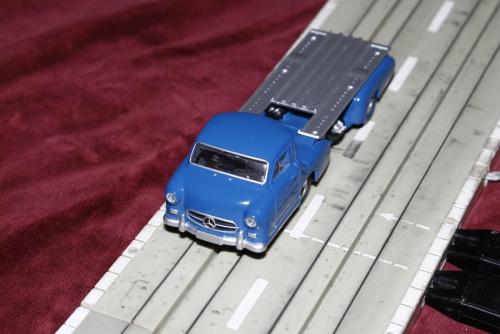

Es fährt. Ick freu mir grad n Keks Smile

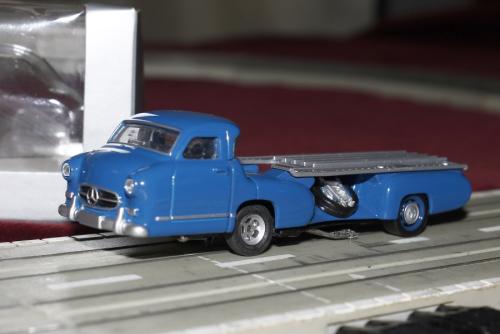

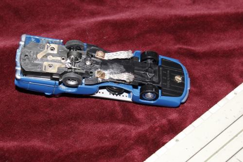

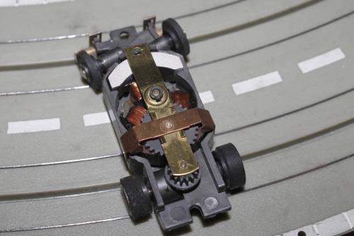

nun, wo fange ich an ? mir ging es vor allem darum, die karosserie nicht zu verändern. bei der wahl des motors kam mir der zufall zur hilfe. bei einem konvolut kauf waren zwei motoren über, mit denen ich nix anzufangen wusste. habe bis heute nicht genau heraus bekommen, was ich da eigentlich habe Wink  dreht wie verrückt, lenkt permanent nach links und hat keinen stift. wohl ein Hindernisswagen von einer freispurbahn. wat solls, könnte passen. vorne alles weg. reicht nicht. dann die metalkaro innen weggeschliffen. kannst dir nicht vorstellen, was ich geschwitzt hab. nu isser drinn. erstaunlich kräftig, das kleine motörchen. das vorn kein platz mehr war für die schleifer war mir schon klar. also mussten sie nach hinten. ist ja egal, wo der strom abgenommen wird. der strom ist auf jeden fall schneller als auto.
lustiger efekt : weil ich keine platz für der stift hatte, hab ich eine drahtschlaufe an den pol gelötet. dadurch habe ich beim kurven fahren das seltsame überhang verhalten genau erwischt. Big Grin
am genauen setup kann ich ja auch erst arbeiten, seitdem es fährt. etwas weihnachten ist ja noch.

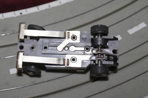

Die Ankerplatte (Messingkreuz) waren für die Killer Bees sehr beliebt.
Eine Tuningvariante der T-jets in den "wilden 60/70 Jahren"
RE: Das Blaue Wunder - historic-route-66 - 27-12-2020
.....und mit ihrem 4 lagigen Anker waren die dann richtig fett schnell...... Wink
