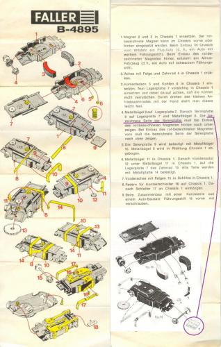

ergänzend habe ich noch eine Anleitung für den Zusammenbau der Autochens ausgegraben:
Ein Autochen mit rotem Magneten vorne ist ein Plus-Auto, ist ein Plus-Auto, ist ein Plus-Auto. Eins mit dem grünen Magneten vorne ist ein Minus-Auto - Immer!
Bei den "Empfängern" [siehe oben Ulrichs Beitrag] mit den Chassis F1 bis F3 lt. Müller/Hick und Rüther wird der Strom über das Selenplättchen kanalisiert. Bei den F4- und F5-Chassis ist ein Schleifer mit integriertem Selenplättchen notwendig.
Beim Plus-Auto muss das Selenplättchen mit der "bezeichneten Seite" nach oben zeigen. Dieses Plus-Auto sollte einen weißen Führungsstift erhalten. Für das Minus-Auto muss das Selenplättchen umgedreht werden und das Autochen sollte einen swchwarzen Führungsstift erhalten.
Bei den F4- und F5-Chassis sollte ein roter Führungsstift bei einem Minus-Auto ein grüner eingesetzt werden. Der Pfeil zeigt dann immer auf die Seite für den Selenschleifer.
Werden die Selenplättchen anders herum eingesetzt, fährt das Autochen rückwärts, bzw. im Linksverkehr.
Für die E-Reiter unter uns: Diese "bezeichnete Seite" ist die Anode. Leider kann man sie nicht immer erkennen, weil z.B. nicht aufgeprägt oder oxidiert. Aber mit einem Ohmmeter mit Diodenmessbereich kann man sie zweifelsfrei nachmessen.

Wobei Faller wohl davon ausging, dass nur die Selenplättchen umgedreht werden müssten:
[Bild: fullsizeoutput_69480jb1.jpeg]
Da hilft wohl nur ein Versuchsaufbau.

Die Selenplatte einfach testweise umdrehen und dann mit einer kleinen Filzmarkierung versehen, z.B. R für Vorwärtsfahrt mit rotem Magneten.
Die obere Faller Beschreibung sehe ich kritisch: "Fahrzeug einfach umdrehen"  Huh . Ausserdem liegt auf der Skizze einmal der Pluspol aussen auf dem linken und dann aussen auf dem rechten Schleifer. Das führt zu GEGENVERKEHR aber nicht zum abgebildeten Verkehr in eine Richtung.

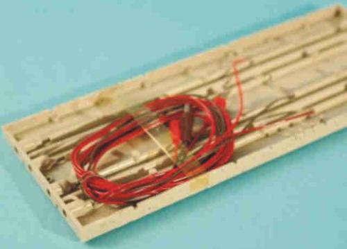

(11-01-2021, 01:28)Ulrich schrieb: deswegen gibt es die die Fahrspuren mit den Schaltpulten verbindenden Kabel in Hell- und Dunkelrot. Habe ich zwar noch nicht gesehen, bei meinen Beispielen ist immer alles mittelrot.
Das Bild ist von HeHo hatten damals alle Anschlußschienen in einem Post.

HeHo aus Kassel (!) war mein Retter. Macht auf jeden Fall Sinn, seine Ausführungen zu lesen!!!
