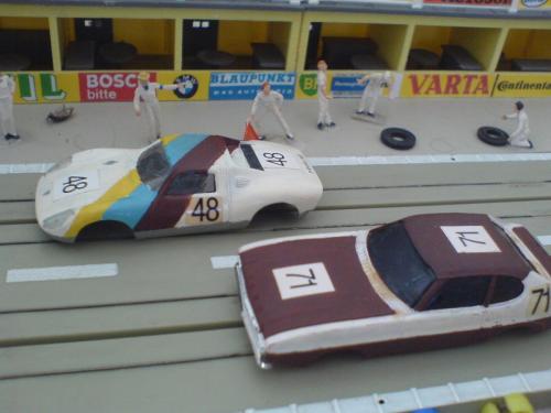

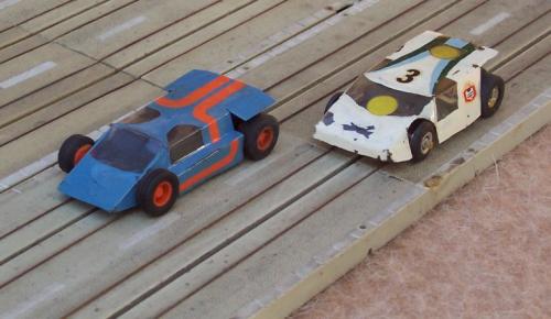

Als Impression der damaligen Aktivität (vor ca. 40 Jahren) beiliegend ein Bild der von mir teilweise eingesetzten selbstgefalteten Lexankarosserien. Die sind so lädiert, weil sie jeweils schon einige solcher 4Stunden Rennen überlebt haben! Die Weiße sitzt auch einem T-Jet Chassis und die Blaue auf dem letzten Faller Chassis, was unter den Chaparals eingesetzt wurde (mit den fürchterlichen Plastik-Zahnrädern, die sich immer wieder verabschieden!)
