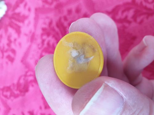

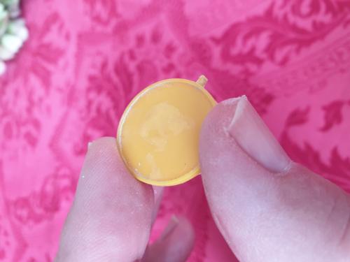

Du wirst viel Spaß damit haben. Denk auch ans Schleifen und Entfernen von Klebstoff von Karossen. Hier mal als Beispiel mein Shell Schild aus Kindheitstagen. Nächster Schritt wäre noch Polieren...
RE: Werkzeug für Lidl Akku-Feinbohrschleifer - cw658 - 16-01-2021
na super CHRISTIAN!!!
Haste ja toll hingekriegt - den kompletten Shell-Backer abjedremelt Undecided
Schurz beiseite: ist schon toll, was diese kleinen Helfer uns die Arbeit erleichtern können.
