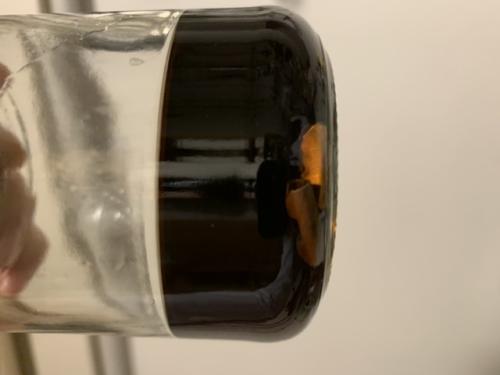

Ich war auf der Suche nach einer schnellen und wirkungsvollen Reinigungsmethode für die Verbinder der Faller-Bahnteile, mit dem auch deren Innenleben wieder sauber wird. Mechanische Reinigung fiel aus, Chemiekeulen wollte ich ebenfalls vermeiden. Da fiel mir wieder mein Bruder ein, der alte Vespas restauriert und dabei Chromteile oder  Anbauteile aus Metall mit Cola reinigt. Also hab ich ein kleines Glas mit Cola gefüllt (Zimmertemperatur) und testweise zwei unterschiedliche Verbinder über Nacht eingelegt. Und da ich hierzu nichts im Forum gelesen habe wollte ich euch kurz das Ergebnis präsentieren:

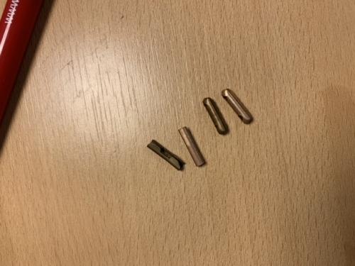

Hier jeweils ein Verbinder des gleichen Typs und Verschmutzungsgrades als Vergleich daneben, nachdem ich die Cola mit destilliertem Wasser abgespült und das ganze mit dem Fön getrocknet habe:
Leitfähigkeit habe ich noch nicht getestet, scheint jedoch eine günstige und tragfähige Lösung zu sein.  Was meint ihr?
