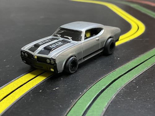

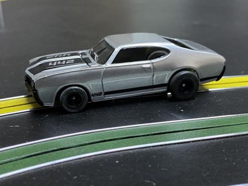

heute konnte ich nun das Mega G+ Chassis mit dem Maisto Design '69 Oldsmobile 442 zusammen bringen. Für mich eines der schönsten Musclecars, (von vielen Smile ). Soweit so gut, das Chassis ist mit der Karosserie verschraubt. Nun habe ich da aber noch ein paar Fragen: Wie macht Ihr das mit dem Interieur? Das hatte bei mir keinen Platz und einfach so offen lassen ist jetzt auch nicht richtig schön. Die zweite Frage ist dann noch: Wie bringe ich die Felgen von der Achse ab, vorne wie hinten, diese möchte ich nähmlich noch etwas kürzen. Braucht man da ein spetzielles Werkzeug dazu oder einfach gemässigte Kraftanwendung? Ich hab die Felgen nicht runterbekommen und hatte ab einem gewissen Punkt auch die Befürchtung das etwas kaputt geht. Für entsprechende Tip's währe ich sehr dankbar.
Urs

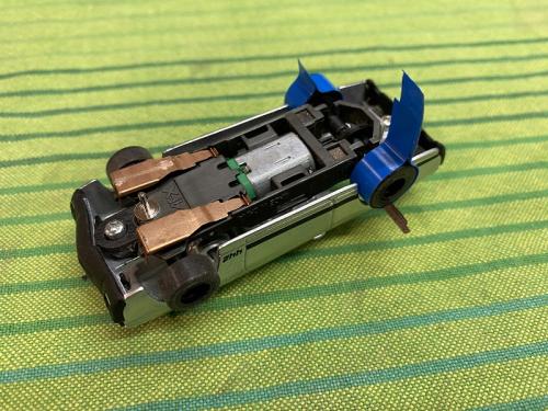

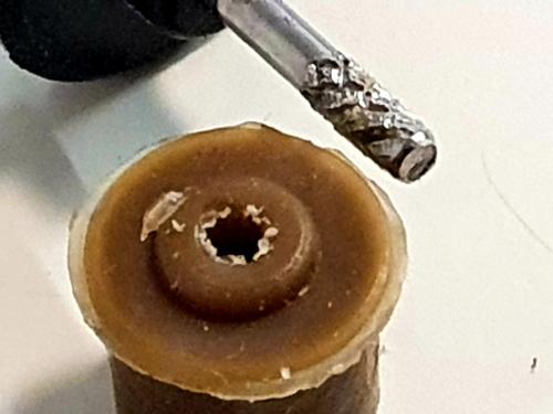

Die Achse ist ganz komisch, sie hat einen Kopf am Ende. Selbst mit Abzieher ist es eher ein Abrupfen, was bei mir die Felgen ruiniert hat. Daher würde ich auch nicht weiter zusammen drücken. Mal gucken, ob ich die Reste noch finde.
Edit: Die alte Achse finde ich nicht, aber eine andere, an der ich mal getestet habe. Die Hinterachse sieht so aus:
Vorne hatte ich sie etwas anders im Kopf. Keine Ahnung, ob sie wirklich unterschiedlich sind, oder ob ich da ein Trauma entwickelt habe.
Bei der gezeigten Achse ging es mit Abzieher, sodass die Felge noch halbwegs gut aufzupressen ist.
VG Markus
