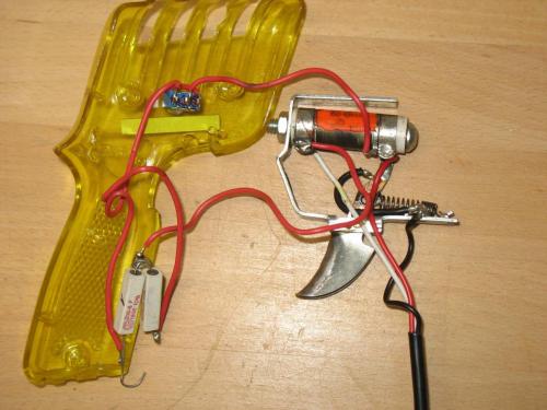

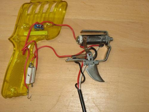

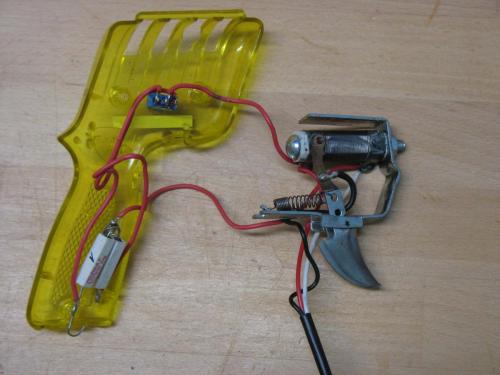

Probleme mit umgebautem Parma Eco - WernerR - 08-03-2013
Hallo!
Hier nun die Bilder und ein paar Spannungswerte mit Stromstärken und Widerstandswerten:

Probleme mit umgebautem Parma Eco - f.schulz - 08-03-2013
Hallo Werner,
ich kann da keine Verdrahtungsfehler erkennen, das ist der altbekannte 60/35/45 Parma Eco Umbausatz, anhand des Metallgriffs erkennbar, eher ein älterer. Aber vielleicht kuckt noch jemand hin, bekanntlich sehen 4 Augen mehr als 2.
Was mir aber schon auffällt sind Abriebe im Bereich des Triggers. Wenn die auch zwischen Widerstandsbeginn und Bremskontakt sind, können die Kriechströme verursachen. Wink
Abhilfe: Sauber machen und neu ölen. Du hast ihn ja jetzt sowieso schon auf, da ist das ein Leichtes.
Dann war es das!
Probleme mit umgebautem Parma Eco - mos - 08-03-2013
Hallo Werner,
wie Fritz sehe ich auch keine offensichtlichen Verdrahtungsfehler.
Wenn es der Abrieb nicht ist, was ist, wenn du die Widerstandsschaltung eliminierst, also den mittleren Abgriff am Schalter ablötest? Bleibt dann der Fehler?
Deine gemessenen Werte lassen eventuell auf einen Kurzschluss auf der Bahn schließen. Fließt der Fehlerstrom auch dann noch, wenn du nur noch die Anschlussschiene angeschlossen hast?
Stocher, stocher
