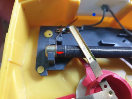

RE: Modifikation Faller Pultregler für Halbwelle - Fallerista - 12-03-2021
Sodele, die Widerstände sind da und die Modifikation der 140 Ohm Pultregler funktioniert auch wie oben beschrieben.
ABER, es trat immer noch ein - jetzt abgeminderter - unerwünschter abrupter Sprung der Geschwindigkeit auf den letzten 5 mm auf. Genau in dem Regelbereich, den ich gerne sanft hätte  Cry . Beide Regler nochmal aufgemacht und den Zeiger mit der Lupe verfolgt. Siehe da, die Sch....Dinger überspringen bauartbedingt ab Werk genau den interessanten Bereich, weil der Finger am Ende seines Weges vom Endanschlag angehoben wird und somit die entscheidenden letzten Windungen funktionslos sind!!! Siehe rote Markierung:
Arme 68er Kinder. Immer wieder hieß es streng vom Vater: "Nicht so schnell, sondern mit Gefühl, so wie ich unser großes Auto fahre!"
Klonk - Abflug von der Brücke oder Hänger an der Auffahrt oder beides.
Kriegen wir das besser hin? Na klar  Rolleyes
RE: Modifikation Faller Pultregler für Halbwelle - cw658 - 12-03-2021
Bekommt man das nicht durch nachbiegen hin?
RE: Modifikation Faller Pultregler für Halbwelle - historic-route-66 - 12-03-2021
Ich würde den Endanschlag nach ausserhalb des Widerstandes ,also neben die Wicklungsendung,verlegen!
Dann ist auf jeden Fall der gesamte Regelbereich verfügbar.
RE: Modifikation Faller Pultregler für Halbwelle - Foxkilo - 12-03-2021
Habt ihr schon mal darüber nachgedacht, dass der Abnehmer nur in der Mitte im rechten Winkel zur Wiederstandswicklung liegt. In den äußeren Bereichen tastet er mehrere Wicklungsbereiche ab, da er dort diagonal aufliegt. Aber es ist eigentlich immer nur ein Punkt, nur wo dieser in dem Bereich liegt hängt von zig Faktoren ab, unter anderem von der Formung des Abnehmers und da ist nun mal jeder anders, durch Streuung in der Produktion der Biegung beim Einbau. Wenn man sie sauber laufen haben möchte, muss der Abnehmer parallel geführt werden.
Aber nur so ein Gedanke.
