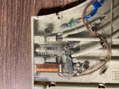

Und so sieht das Ganze aus:
[Bild: fullsizeoutput_794jpkxm.jpeg]
Hier haben wir eine taufrische nicht gelaufene "alte" Abzweigung, aus welcher nur die zwei blauen Kabel für den Schalter abgehen. diese sind links an eine fixierte Zunge gelötet, von welcher rechts ein winziger Kupferdraht abgeht und zur rechten Seite der Spule führt, die den Elektromagneten darstellt.
Fliesst Strom, wird der Hebel der Weichenzunge, in dem ein Metallteil steckt, abgestossen, der Hebel schlägt gegen den linken Anschlag und wird dort magnetisch festgehalten, die Weiche geht auf. Fährt jetzt ein Auto über die Weiche, drückt dessen Führungsstift den Hebel mechanisch bis zum Anschlag an den Elektromagneten zurück, die Weiche ist wieder zu. Damit das alles so funktioniert, braucht die Spule des Elektromagneten natürlich auch einen Masseanschluss.
An der linken Unterseite der Spule ist das haarfeine Wicklungsdrähtchen nach unten abgeführt und in Höhe der in den Klarsichtdeckel gepressten "6" am Mittelleiter angelötet. Das ist der in der Anleitung beschriebene Draht, der "abgelötet" werden muss und jetzt eine eigene braune Kabelführung zum Trafo benötigt, benutzt man die 4700 und die 4019 oder spätere Versionen.
Sehr witzig. Uhrmachermeisterarbeit.
Hat man schon eine "neue" Abzweigung mit drei Kabeln, ist die ohne weiteres auch für die "alte" dreiadrige Anschlussschiene zu verwenden. Man muss in dem Fall nur das dritte - braune - Kabel an Masse des Trafos hängen.
Hoffe, alles richtig erklärt zu haben.
