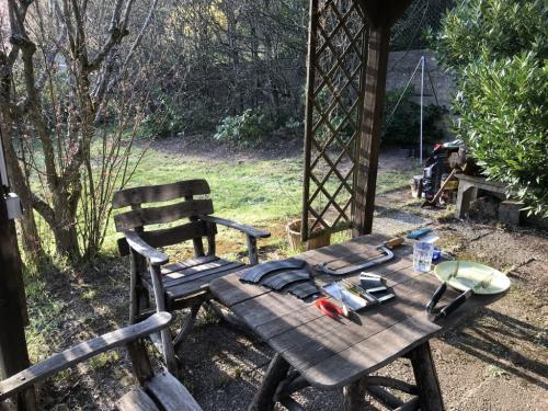

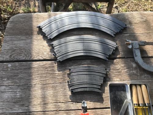

Erweiterung TYCO-Geometrie - viezy - 05-04-2021 Heute (Ostersonntag) war traditionell Grillen angesagt - nebenher ergab sich die Möglichkeit an 2 meiner Probleme in Sachen Bahnbau zu forschen: 1. was mache ich mit den unzähligen 9"/90°-Bögen welche sich im Laufe der Zeit angesammelt haben? 2. wie könnte ich die starre 90/45°-Geometrie des TYCO-Systems sinnvoll erweitern? Et voilà: die 9"-Bögen in 30° und 60°... RE: Erweiterung TYCO-Geometrie - mos - 05-04-2021 Super - sogar das Anschlussstück ist beidseitig .Mit den 30°- und 60°-Kurven lassen sich wunderschöne Geometrieen erzeugen ... RE: Erweiterung TYCO-Geometrie - Bon_Slott - 05-04-2021 Cool gemacht, hatte ich auch schon überlegt. Womit hast du die Schienen wieder verklebt? RE: Erweiterung TYCO-Geometrie - viezy - 05-04-2021 Die Teile sind noch garnicht verklebt - da werde ich erst ein paar Probestücke zusammenpappen... Vielleicht starte ich heute Abend noch einen Versuch mit Tangit (gedacht für Kunststoff-Dachrinnen). Update 07.04.2021: Der Dachrinnenkleber funktioniert: 2-3 Minuten ablüften, anschließend 30 Sekunden fest zusammendrücken, endfest nach 24 Stunden. Wenn ich die fehlenden 6" sowie die (TOMY-) Hairpin auftreiben könnte würde ich mich am Thema Bergrennstrecke beteiligen
RE: Erweiterung TYCO-Geometrie - viezy - 07-04-2021 Nachtrag: Unter Verwendung der Stromleiter eines 15"-Segments (die Engstellen braucht ja auch niemand wirklich) lässt sich auch ein 9"/120°-Bogen realisieren. Passt z.B. bei meiner Bergstrecke oben links. Die Endstücke der Engstelle könnte man dann noch zu einer 3"-Geraden verwursten... RE: Erweiterung TYCO-Geometrie - Loddar M - 08-04-2021 HAllöle Photomann hat seiner Zeit Tomy Schienen zersägt und verklebt. Klick Hier RE: Erweiterung TYCO-Geometrie - Münstermann - 08-04-2021 Und hier haben wir auch die passenden Schablonen für sämtliche Winkel. RE: Erweiterung TYCO-Geometrie - Bon_Slott - 08-04-2021 (08-04-2021, 17:25)Münstermann schrieb: Und hier haben wir auch die passenden Schablonen für sämtliche Winkel. Super, das spart einiges an Ausmessarbeit und erleichtert die Überprüfung vor dem kleben.
RE: Erweiterung TYCO-Geometrie - viezy - 08-04-2021 An den Thread von DC konnte ich mich noch irgendwie dunkel erinnern (damals war ich erst kurz hier angemeldet), die Schablonen sind mir allerdings komplett durchgegangen - vielen Dank für's wieder hochholen! |
