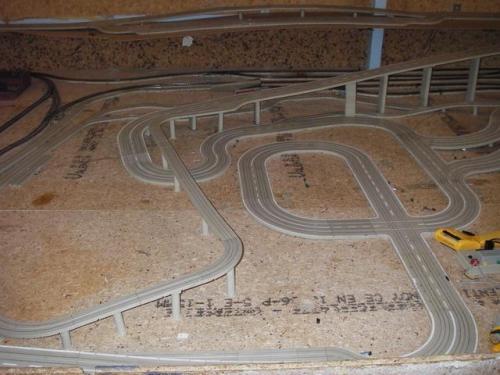

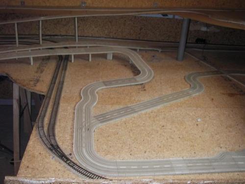

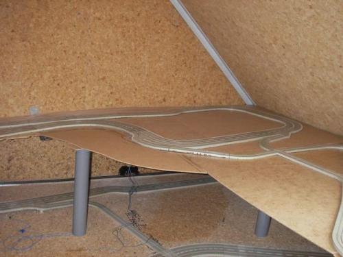

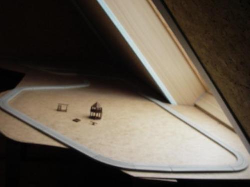

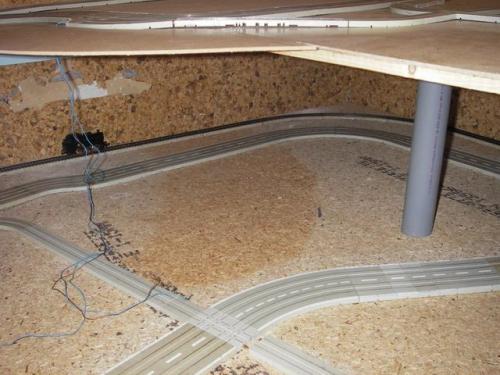

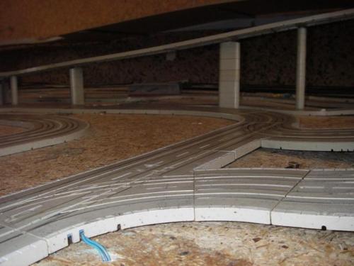

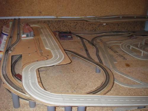

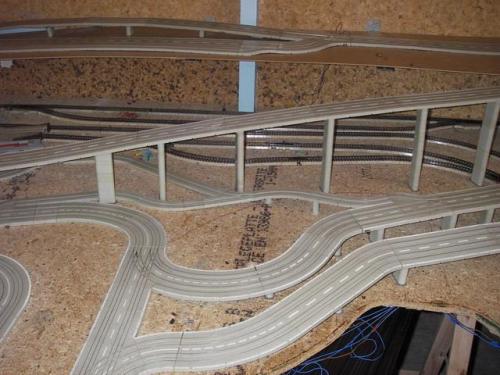

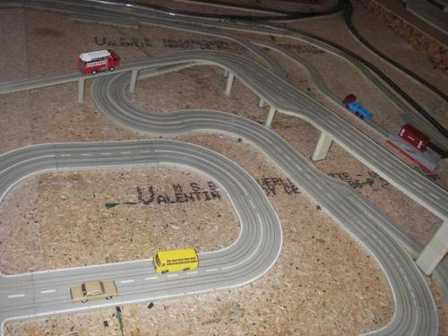

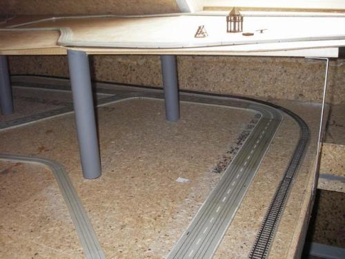

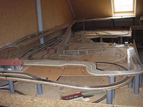

Ein Fan und neues Mitglied sucht hilfe. Mein Name ist eric.
Zuerst möchte ich gerne etwas zu mir erzählen.
Infiziert wurde ich mit dem Slotvirus durch den Maßstab 1:24, nach ein paar Jahren
bin ich dann zum Maßstab 1:32 umgestiegen, um jetzt nach ca. 10 Jahren bei den HO`s zu landen.
Der Grundplan steht und ist prov. aufgebaut, jedoch habe ich Probleme was die Elektrik betrifft.
Ich habe die Schienenauswahl durch Testfahrten mit Fahrzeugen im Gleichstromprinzip ausgewählt.
Die eingebauten Weichen sind noch nicht angeschlossen. Nach dem beide Spuren gut zu fahren waren,
lud ich einen Freund ein mit mir das erste mal ein paar Runden zu drehen.
Das erste mal standen 2 Fahrzeuge gleichzeitig auf der Bahn.
???... 1 Regler steuerte beide Autos.
Wenn die Strecke jedoch an einer Stelle unterbrochen ist, egal wo, fährt mit jedem Drücker nur
1 Auto bis zur Unterbrechung.
Ich habe schon mehrfach Gleichrichter, Anschlußschiene sowie Regler getauscht,
immer das gleiche Ergebnis.
Von Elektrik habe ich nur sehr wenig, wenn nicht sogar gar keine Ahnung, vermute jedoch,
daß irgendwo eine Weiche das Problem verursacht.
Ich habe jedoch keine Ahnung wie ich das Problem am sinnvollsten angehen kann.
Mein Ziel ist es mit Gleichrichter beide Möglichkeiten zu nutzen.
Gleichstrom :ph34r:
Wechselstrom Tongue
???... Rückwärts bei der Verladerampe
Ich freue mich über jede Hilfe und jeden Kommentar. Smile
[attachment=12991:IMGP0025.jpg]   [attachment=12992:IMGP0002.jpg]   [attachment=12993:IMGP0004.jpg][attachment=12999:IMGP0020.jpg]   [attachment=12998:IMGP0025.jpg]   [attachment=12997:IMGP0008.jpg][attachment=12994:IMGP0005.jpg]   [attachment=12995:IMGP0006.jpg]

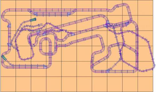

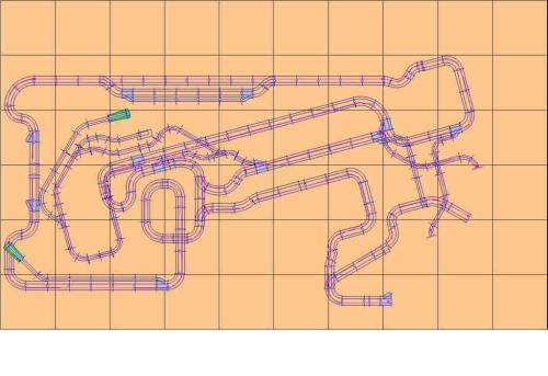

Hallo Eric
Das Problemist relativ einfach.
Irgendeine Weiche ist falsch eingebaut, sodaß du nur einen Stromkreis hast.
Das gleiche ist jemand anderem nähmlich auch wiederfahren und nachdem ich mit einer Planungssoftware die Bahn erstellt habe, haben wir den Fehler gefunden.
Ich könnte mir vorstellen, das der Fehler bei den beiden Weichen in Bild 7 liegen könnte, das der Kreis der dahinter steckt irgendwo was falsch montiert wurde.
Mein Angebot wäre ich würde deine auch mal mit der Software machen, dafür mußt du mir aber die Maße geben und sagen welches Bild wo bei der Anlage ist.

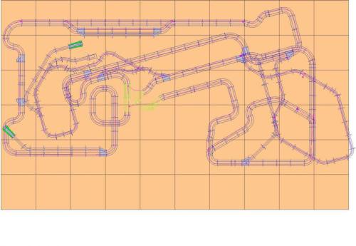

AMS Stadtbahn + Märklin M-Gleis Kombi... Elektrik Probleme - Loddar M - 12-02-2013
hallo Eric
Mehr konnte ich aus deinen Bildern nicht machen.
So wie es bisher aussieht liegt der Fehler oben auf der ebene oder in der darunter liegenden passage.
[attachment=13000:Versuch1k.jpg]

Hallo!
Danke für die schnelle Hilfe.
1. Also es fahren nur bei einem Regler beide Fahrzeuge.
2. Die Weiche zum Rückwärtsfahren ist als einzige umgekehrt der eigentlichen Fahrtrichtung eingesetzt ???
3. Ich habe alle Einspurschienen vom Rest der Bahn getrennt, bisher bis auf die Weichen.
Es fahren immer noch beide Fahrzeuge mit einem Regler.
Den zweiten Regler kann man sich sparen. Sad
Ich hänge die Tage noch 2-3 Bilder an, bei der man die fehlenden Abschnitte
die bei dem Layout Smile von Lohar ( mangels fehlender Bilder ) fehlen.

eine andere Ursache könnte die Baustelle/Engstelle sein. Da kommen die beiden inneren Leiter öfters mal zusammen. Und wenn du dann die äußeren Leiter planmäßig zusammengeführt hast, hast du eine einspurige Bahn.
Wie hast du die Bahn überhaupt mit Spannung versorgt? Mit Faller-Anschlussschienen? Und wenn ja, welche und wie viele? Faller hat nämlch das Anschlussschema von Verkehr (mittlere Leiter gleiches Potential und äußere Leiter gleiches Potential) auf Rennschema geändert. Dort haben jeweils der linke und der rechte Leiter gleiches Potential. - Ein Mischen würde allerdings inen Kurzschluss ergeben.
Hallo Eric
Mit "Maß" meinte ich die Plattengröße, aber das hat sich ja schon erledigt.
Nach Überarbeitung finde ich vom Streckenverlauf keinen Fehler.
Vielleicht jemand anderes??
Ich habe eine Spur Pink markiert.
[attachment=13013:Versuch1k.jpg]
Wenn du keine Engstelle verbaut hast und du nur eine Anschlußschiene angeschlossen hast, gibt es noch die Möglichkeit das irgendeine Schiene untendrunter falsch verlötet ist, das kam bei meinem bekannten damals auch vor,. Da hatte ich vergessen unter die Schienen zu schauen ob da alles okay ist.

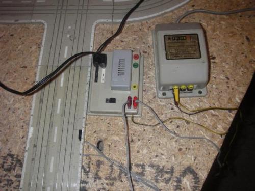

AMS Stadtbahn + Märklin M-Gleis Kombi... Elektrik Probleme - fahrbremse - 13-02-2013
Hey michaelo, Jens, Hubert, Lothar und Michael, natürlich auch an alle anderen.
Danke für die weiteren Tips! Smile

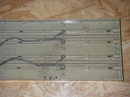

Sorry michaelo, bei Punkt 1. ist mir ein Fehler unterlaufen den ich berichtigen möchte.
1. Symmetrisch, es fahren bei beiden Regler beide Fahrzeuge
Eine Engstelle habe ich noch nicht eingebaut, spiele aber mit dem Gedanken.
Bisher habe ich nur eine Anschlußschiene eingebaut, ohne weitere Zusatzeinspeisungen.
Und mit Gleichstrom befahren auf jeden Fall 2 Fahrzeuge die Steigung ohne Probleme.
Wie es bei Wechselstrom mit 4 Fahrzeugen ist wird sich noch zeigen, habe keine Ahnung!
Doch bevor ich mir darüber Gedanken mache muß ich die Bahn überhaupt zum laufen bringen.
Ein Bild der Anschlußschiene habe ich angehängt. Denke die ist OK.
Gleichrichter habe ich schon mehrmals getauscht, werde es jetzt noch mit nem Gleichstrom Netzteil testen.
Sollte es dann immer noch nicht funktionieren werde ich nochmals jede Schiene in Augenschein nehmen.
Ich habe nach dem Erstaufbau schon so viele Schienen tauschen müssen, da könnte ich doch eine verbastelte
Schiene erwischt haben. :mellow:
Nochmals herzlichen Dank für die Kommentare
Grüsse an alle
AMS Stadtbahn + Märklin M-Gleis Kombi... Elektrik Probleme - Loddar M - 13-02-2013
Hallo Eric
Da würde ich erstmal Tests machen in dem ich die einspurigen Kreise eins nach dem anderem löse, die beiden Weichen, an der Kreuzung, trennen, um somit 2 Stromkreise zu haben. So kann man zumindest die Störquelle etwas einschränken.
[attachment=13015:Versuch1.2.jpg]
AMS Stadtbahn + Märklin M-Gleis Kombi... Elektrik Probleme - mos - 13-02-2013
Hallo eric,
die Anschlussschiene ist schon mal unverdächtig. Fragt sich allerdings, wie du danach die Spannungsversorgung realisiert hast. Ich tippe mal auf einen klassischen Verdrahtungsfehler am zentralen Anschluss. Ansonsten bleibt dir nur die schrittweise Fehlersuche wie oben beschrieben.
Übrigens gilt bei der Verkehrsbahn für die Spannungsversorgung prinzipiell das Gleiche wie für die Rennbahn: Je größer desto mehr Einspeisungen. Auch die Wartung der Autos ist gleich. Immer mal wieder bei den Rennbahnern vorbei sehen Smile .
Und denk' dran, dass die Autochens entsprechend mit einer Diode ausgerüstet sein müssen, wenn du mit Wechselspannung fahren möchtest.

wie ich aus den Bildern sehe, hast du 4 Fahrzeuge im Einsatz. Der PKW und der Bus sind von Faller vorgesehen, daß sie mit Selenplatten ausgerüstet werden können und so bei Wechselstrombetrieb hintereinander fahren können. (Sind bei diesen die Selenplatten richtig eingebaut?). Der Container-LKW ist auch mit einer Selenplatte ausgerüstet, kann also hintereinanderfahren und auf einer speziellen Strecke mit entsprechender Anschlußfahrbahn und Schaltgerät auf dieser auch rückwärts fahren. Das Feuerwehrauto ist ein reines Gleichstromfahrzeug mit einem speziellen Motor mit 4 Schleifern und zwei Führungsstiften. Es kann auf einer Wechselstromstrecke nur nach Einbau einer Diode eingesetzt werden.
Ein Faller-Trafo für diese große Strecke und 4 Fahrzeuge ist meiner Meinung nach zu wenig. Es sollte pro Fahrspur ein Trafo und ein dazugehöriges 'Universal-Schaltgerät' eingesetzt werden.
Zum Rückwärtsfahren brauchst du das Schaltgerät 432. Das kann ich auf den Fotos nirgends sehen.
Wenn der Plan von Lothar stimmt, hast du bei der Autoverladung einen Wechsel der Fahrspur. Ist das beabsichtigt?
Wie in einigen Beiträgen vorher denke ich auch, daß es weniger ein Schienenproblem ist als vielmehr ein Verdrahtungsproblem schon vor der Anschlußschiene.

Stimmt, da ist ein Spurwechsel, der eigentlich nicht geplant war. Könnte das, das Problem auch verursachen?
Wenn ja muß ich den Kurs doch noch ein wenig umbauen, habe da schon eine Idee! Smile
DER SPURWECHSEL WAR MIR NICHT AUFGEFALLEN.
Ich habe ein Bild eingestellt, bei dem zu sehen wie die Anschlußschiene
angeschlossen ist. Glaube nicht, daß da der Fehler liegt.

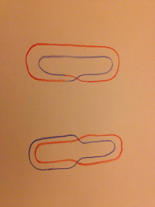

AMS Stadtbahn + Märklin M-Gleis Kombi... Elektrik Probleme - szeidler - 16-02-2013
Wenn Du nur einen Spurwechsel verbaust, machst Du aus beiden Spuren eine einzige grosse Acht (vgl. unten) - deshalb müssen Spurwechsel immer paarweise eingebaut werden:
[Bild: 13021600.jpg]
Viel Erfolg!
Stephan

AMS Stadtbahn + Märklin M-Gleis Kombi... Elektrik Probleme - mos - 17-02-2013
ich glaub' nicht, das Eric den Spurwechsel eingebaut hat:
[Bild: Spurwechsel.JPG]
Oder?
Eher ist ein Wechsel der Spur mit den einspurigen Fahrbahnen - wie im vierten Beitrag schon vermutet - die Ursache. Aber ich seh' ihn nicht Sad .
AMS Stadtbahn + Märklin M-Gleis Kombi... Elektrik Probleme - Klenkes - 17-02-2013
Der Spurwechsel ist sehr versteckt eingebaut. Schaut Euch mal die Bahn-Verladerampe an. Auf- und Abfahrt erfolgen nicht auf der selben Spur. Das war mit "Spurwechsel" gemeint.
Da die Bahnverladung ein aufgeschnittener Spurwechsel ist, haben aber Innen- und Aussenspur keinen elektrischen Kontakt. Für das angesprochene Problem sollte diese Art von Spurwechsel aber nicht verantwortlich sein.
