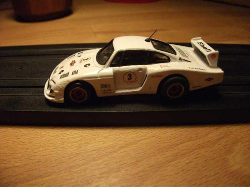

Noch ein Beispiel, ein Moby Dick von C-laus.
Wie ihr an den Kanten der Schienen sehen könnt, verbiegt die Kamera stark.
Sooo schlimm sieht das Auto in Wirklichkeit nicht aus! Smile
[attachment=12937Big GrinSCF0714.JPG]

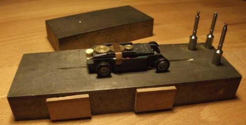

Die hier hab ich liegen, um das Chassis komplett mit Rad/Reifen aufliegen zu sehen:
[attachment=12938Big GrinSCF0717.JPG]
Sowas ist mit Eisen oder Alu ganz einfach zu basteln.
Auf Eisen liegen die Autos besser. Selbst T-Jet Motormagnete
haften schon leicht, so das man die ganze Platte bewegen kann,
ohne das die Autos runterfallen.
