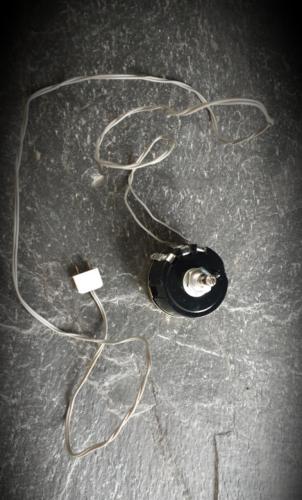

Angeregt durch unsere Halbwellenberechnungen und praktische Versuche habe ich einen Plan, die 6 Faller Pultregler an meiner Stadtbahn in Rente zu schicken.
Sie sehen eigentlich nett aus, aber es gibt echte Mängel im Halbwellenbetrieb:
- der relevante Regelungsbereich liegt bei Blomos und T-jets in einem ganz schmalen Bereich, was eine gefühlvolle Geschwindigkeitsabstimmung sehr erschwert. Das ist noch ok, wenn jedes Auto aktiv gefahren wird, aber das genaue Einstellen einer Geschwindigkeit, die für automatischen Betrieb geeignet ist und die einen Kompromiss zwischen Steigungen, Gefällen und engen Kurven darstellt, ist eine Quälerei bzw. Glücksspiel. Faller könnte jetzt zurecht einwenden, dass eine Stadtbahn ja keine elektrische Eisenbahn ist, sondern Autos aktiv durch den Verkehr bewegt werden sollen.
Ich möchte aber auch alleine oder zu zweit mehrere Autos in der Stadt bewegen (Lockdowntauglichkeit) Dodgy .
Die Lösung ist eigentlich ganz einfach:
Ein ordentliches Potentiometer! Seit gestern Abend läuft der Probebetrieb und ich bin begeistert! Der wesentliche Vorteil liegt in einem Drehweg von 300° gegenüber 90° beim Pultregler. Das ermöglicht eine sehr gefühlvolle Feineinstellung und man hat das Gefühl, dass das Autole jede Nuance am Regler dankbar aufnimmt. Auch das Kratzen und die gewisse Labbrigkeit der Faller Teile muss ich nicht mehr haben.
Jetzt werde ich noch ein bisschen mit dem Ohmwerten spielen, schönes Gehäuse und Drehknöpfe auswählen und meine Halbwellenbahn sollte mit einem zeitgenössischen Umbau noch viel mehr Spass machen als bisher.
Las not least: Ein Lenkrad ist kein Gaspedal  Tongue

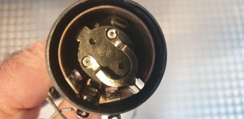

Ich möchte noch kurz anmerken: der Fallerregler besitzt eine "no-contact-zone", bei der die Stromleitung komplett unterbrochen ist, sozusagen einen "Ausschalter". Dies hat ein Poti nicht. Bei einem Poti fließt immer ein Strom durch das Auto. Der ist zwar vernachlässigbar gering, man sollte das aber nicht vergessen.
finbar
RE: Bye, bye Faller Pultregler? - Fallerista - 04-12-2021

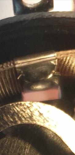

Hallo Finbar. da bin ich schon dran :-). Ich möchte den letzten Punkt des Poris gerne isolieren. Stelle morgen mal ein Foto ein. Vielleicht habt Ihr eine gute Idee?
RE: Bye, bye Faller Pultregler? - finbar - 05-12-2021
Super Christian, verrätst du mir noch welche Leistung dein Poti aushält? Die Dinger werden ja schnell exorbitant teuer bei höheren Leistungen.
finbar
RE: Bye, bye Faller Pultregler? - mos - 05-12-2021
Es gibt auch Potis mit Ausschalter. Wäre das nix?
RE: Bye, bye Faller Pultregler? - Fallerista - 05-12-2021
Moin, mein Testpoti hat 5 Watt und wird selbst bei 15 V nur ein bisschen warm.
Ich denke, wenn man den Kontakt am Ende abisoliert, dann hat man die Funktionalität. Ein Tropfen Uhu Hart, Epoxidharz, Klebeband, Kunststoff? Soweit meine Überlegungen. Ein Ausschalter in Form eines Kippschalters (Charme...) auf dem Pult steht auf der Optionsliste. Warte jetzt sehnsüchtig auf die Retro-Knöpfe aus England, Italien, Fernost...

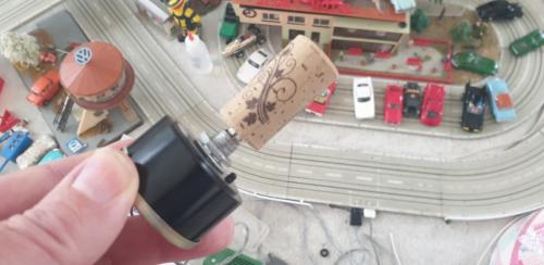

In der Tat, er ist schön weich und sportlich agil mit dem kleinen Durchmesser. Falls Ihr noch ein paar deutsche Tropfen vor 1970 haben solltet, wäre ich sehr an den Korken interessiert  - nur den Korken.

RE: Bye, bye Faller Pultregler? - Fallerista - 06-12-2021
Update: Das Poti hat jetzt den Ausschalter - man kann den Anschlagspunkt etwas wegdremeln, dann läuft es 2 mm über den letzten Kontakt hinaus - wie beim Faller :-)

Super, und der Knopf ist genial - geht auch Rotwein?
Rotwein geht auch und auch die dicken Sektknubbel. Schön gefühlsecht in der Regelung. Was wäre nur mit meinen  T-jets passiert ohne Deine Oszi- Versuche und Swen Witten?
