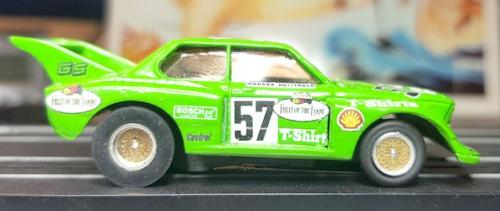

So sieht ein Aurora AF/X Magnatraction mit Vincent-Felgen für T-Jet und Reifen in AF/X Originalgröße aus. Das passt, auch wenn es die Optik nicht verbessert.
