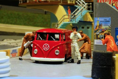

Hallo Jungs,
wie seht ihr diese Szene?
Richtig oder falsch?
Passt oder passt nicht?
Beides, Porsche-Renndienst-Bulli und Figurensatz, als 1:64 bestellt...
Bin sehr interessiert an euren Meinungen

Die Piepel um den Bulli wirken zu groß.
Auf dem Bild wirken die Zuschauer passlicher zum Auto

stell mal nochn faller vw bus direkt daneben und machn foto , bitte .
ich glaub ja bei bus und figuren stimmen die angaben nicht ...
also doppelt schräg

die Szene an sich finde ich sehr schön. Nur beim Maßstab passt etwas nicht. Entweder ist der Bus zu klein
oder die Figuren sind zu groß. Das fällt immer dann besonders auf, wenn die Figuren direkt am Auto stehen.

Ja, der Bus ist zu klein. 1:64 passt zu den ‚großen Flachankern‘,oder Magnetern. Der Bus passt wohl eher zu den ‚kleinen Flachankern‘ auf Tjet oder Faller. Und was kippt der im Bereich der Vordertür ins Auto?

die Figuren von American Diorama sind gut in M 1:64 getroffen,da z.B. der Fahrer mit Helm 28mm gross ist. 2,8cm x 64 = 179cm,also realistische Größe.
Der Bulli wird von Schuco ja,so glaube ich zumindest,als "Lowrider" angeboten.Ist aber dennoch von den Proportionen her zu klein geraten.
Aber die gesamte Palette der AD Figuren ist gut getroffen und im Maßstab korrekt umgesetzt.
Miss doch mal den T1 nach,Länge und Breite,dann weiss man ja,welcher Massstab der wäre.

Figuren leider zu groß. Der Bus hat eine Höhe von 1900 mm im Original.

danke für eure Antworten. Ich habe im Grunde genau die gleichen Gedanken gehabt...
Dann ist mir eine Szene eingefallen, die ich vor ca. 15 Jahren mal bei einem VW-Treffen fotografiert habe.
Hatte damals auch kurz mit dem Besitzer (auf dem Foto) gesprochen, geschätzt etwa 1,90-1,95 groß. Kennt das schon, auf die Größenverhältnisse angesprochen zu werden...
Zu euren Gedanken:
Christoph: die Zuschauer daneben auf der Tribüne sind 1:72, die Mädels im Hintergrund 1:87
Sven: deine Bitte kann ich nicht erfüllen, habe nämlich (leider) kein einziges Faller Modell. Würde sonst vielleicht ganz gut in meine Standmodell T1-Sammlung passen. Ersatzweise dafür und für alle Bulli-T1-Freunde hier im Forum das Bild, Maßstäbe 1:220 bis 1:18.
Thomas/tkone: so ähnlich, zumindest weitestgehend, mach ich es auch (aber ohne die 1:50er).
Klaus: deine Frage, "was kippt der im Bereich der Vordertür ins Auto?"
Fällt mir auch gerade auf Wink . Bin mit der Kamera noch etwas rangegangen, ich vermute, der schmiert gerade das Türschloß?  ...wenn man nicht alles selber macht...
Thomas/Crazy Tom: habe den Blister von dem Figuren-Set gerade leider nicht gefunden. Solltest du aber bei Modellbau-Klar unter 1:64er Figuren finden.
Die sind übrigens aus Metallguss.
Michael: mit der Fahrergröße liegst du genau richtig. Mit dem Bulli auch.
Der T1 in natura, die Maße (Wikipedia) L=4280cm, B=1750cm, die Höhenangabe 1900cm hilft natürlich nicht, weil das ja keine Lowrider-Maße sind.
Das Schuco-Modell: L=66,8mm (wäre Maßstab 1:65,8) B=27,3mm (wäre Maßstab 1:65,2), also beide Maße eigentlich ziemlich nah dran am Soll von 1:64.

also ich bin so 1,80 , wenn ich nicht schon geschrumpft bin und wenn ich neben einem bulli stehe , kann ich dem nicht aufs dach glotzen .
ich sehe nicht mal ob da dreck in der regenrinne liegt .
die schuco busse passen masstäblich eigentlich gut zu den fallerbussen , die männers sind zu gross , eindeutig

die 1.9m Original-Höhe des Bullis bezieht sich auf die Serienhöhe. Der hatte damals so ca. 25cm oder noch mehr (war ja als Lastesel ausgelegt) Bodenfreiheit. Wenn er dann beispielsweise auf 5-10cm abgesenkt wird, ist er fast 20cm niedriger. Das macht dann diese phänominale Wirkung aus. Du siehst es ja auch an dem Bild von dem Typen beim VW-Treffen.
