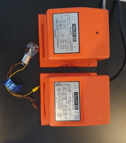

Faller hatte ja zwei rote "Giganten" mit fast gleichem Gehäuse und drei Schaltstufen im Programm, den 6016 und den 3740. Sie scheinen auf den ersten Blick baugleich, was aber auf den zweiten nicht mehr der Fall ist. Ich werde das hier in den nächsten Tagen mal näher beleuchten, weil mir ein 6016er zugelaufen ist.
Geht schon lustig los mit der Beschreibung und Beschriftung des 6016:
Beschreibung: AC 8 - 14 - 18 Volt; DC 6 - 12 - 14 Volt
Beschriftung auf dem Gerät: AC 6 - 12 - 18 Volt; DC 6 - 12 - 18 Volt
Ca. 25% der Bevölkerung sind analytisch (tendenziell nerdig) veranlagt (wie Bill Gates). Die armen Faller Verkäufer dürften mit bohrenden Fragen dieser Zielgruppe konfrontiert worden sein.
Dodgy
Eine weitere gravierende Überraschung in der Beschreibung des 6016: Es soll WAHLWEISE AC oder DC zur Verfügung stellen, also entweder oder  Huh . Werde ich praktisch testen, ist aber beim 3740 definitiv nicht der Fall. Der bedient anstandslos beide Spannungen parallel...

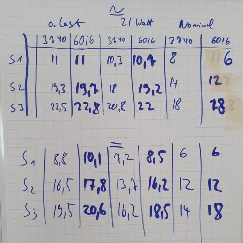

Tach zusammen, hier jetzt endlich der tatsächliche Vergleich zwischen 6016 und 3740. Dazu kam mein neuer Last-O-mat an beiden Trafos zum Einsatz (21 Watt/12V).
Bild müsst Ihr anklicken, dann ist es
"gerade"
Die Messergebnisse überraschen: oben Wechselstrom unten Gleichstrom, jeweils alle drei Stufen
RE: Faller Trafos 6016 und 3740 Vergleich - finbar - 30-09-2022
Hallo Christian,
Mir fällt auf, daß der Gleichrichter stark in die Knie geht, bis zu 3,5 Volt Spannungsabfall beim 6016. Die alten Selengleichrichter könnte man doch auch zum Heizen verwenden, oder?
Was fällt dir noch auf?
finbar

RE: Faller Trafos 6016 und 3740 Vergleich - Fallerista - 30-09-2022
Also was mich u.a. überrascht, sind die unterschiedlichen Nominalwerte der beiden Trafos, obgleich die Realwerte nahe beieinander liegen
