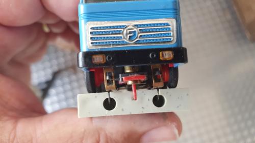

Ich hatte auf meiner "neuen" Stadtbahn immer wieder Ärger mit Entgleisungen diverser LKW an Kreuzungen und Weichen. Gewichte halfen nur bedingt wegen der Nachteile an den Steigungen.

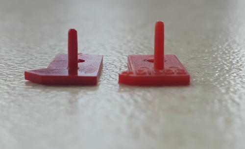

Dann irgendwann die Entdeckung, dass die originalen LKW Führungsstifte erheblich länger sind als PKW oder Reprostifte. Und siehe da, keine Entgleisungen mehr :-).
Heute kamen von einem hilfsbereiten Forumsmitglied noch zwei Lange.
Der Unterschied scheint nicht so gross, ist aber sehr praxisrelevant, weil die Fahrzeuge an jeder Kreuzung und Weiche einen kleinen Hopser machen, der vom Stift bewältigt werden muss.
Passender langer Stift

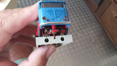

Zu kurz!!!

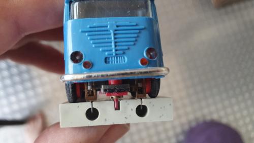

Workaround: Zwischenlage aus Kreditkarte zwischen Führungsstift und Chassis (hier schwarz angemalt)

auch ich habe vor längerer Zeit diesen Unterschied durch Zufall bemerkt. Seitdem benutze ich nur noch die normaen Pkw Führungsstifte mit einem kleinen Polystyrolstreifen mit 0,5 bis 1,0 mm Stärke dazwischen. Was zu lang sein sollte wird kurzerhand mit dem Dremel abgeschnitten.

die Führungsstifte von Halgato sind die Langen für die LKWs, d.h. diese muss mann für die PKWs kürzen..................das geht ohne Checkkarte ;-)
