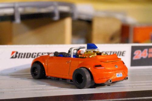

Hi Jungs,
habe endlich nach ein paar Wochen Hitzepause wieder einen kleinen Einstieg ins Autobasteln geschafft. Um es nicht gleich zu umfangreich werden zu lassen, habe ich ein kleines Projekt gewählt, bei dem ich um das Lackieren herum kam.
Ist sowieso nur als Fun-Car gedacht...
Ein Matchbox-VW Beetle. Leider (zunächst erst einmal) nur aus Metall.

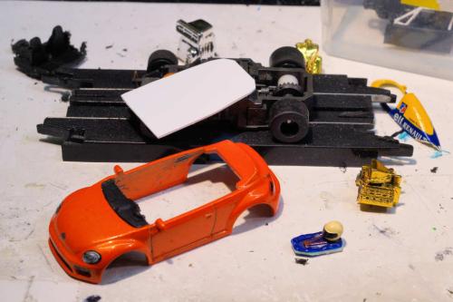

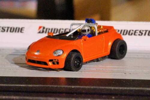

Der Fahrer kommt, wie man sieht, aus der F1. Die Motoratrappe von HotWheels. Die Innenteil-Trägerplatte ist aus 0,75mm Polystyrol. Überrollbügel auch (d=1,2mm) Polystyrol. Die Auspuffrohre wie immer Aderendhülsen.
Drunter steckt ein Tyco 440x2 (schmal). Passt auf Anhieb, nur die hinteren Radausschitte geringfügig nach vorn ausgeschliffen.

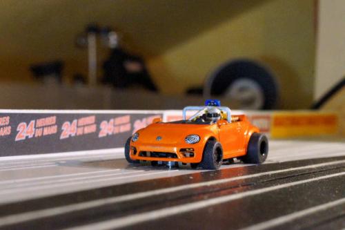

Dieses Chassis ist allerdings wegen der schwachen Tyco-Bremse nicht so gut für den Metall-Deckel geeignet, um die Geraden maximal auszufahren... Dodgy
Die Achsbreiten sind mit Absicht in Originalbreite belassen, ein optischer Vergleich mit eingerückten Reifen gefiel mir weniger...
