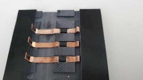

RE: Selenschleifer vs. Diodenschleifer - mos - 05-09-2022
ich hatte mir Mal ein Hilfsmittel mit Teilen aus der Grabbelkiste gebastelt, was einigermaßen gut funktioniert:
.jpg   SMD-Halter0007.JPG (Größe: 117,74 KB / Downloads: 173)
Links auf dem Holzklotz mit der glatten Fläche ist ein Japanspachtel, auf dem man löten kann. Rechts eine Pertinaxplatte zum Arretieren der drei schwengbaren Stahldrähte. Unter dem mittleren Draht ist gerade eine SMD-LED festgeklemmt.
Geht mit Sicherheit auch schöner, hat mich aber vor mancher unnötigen Krabbelei auf dem Fußboden bewahrt ... Big Grin
