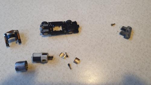

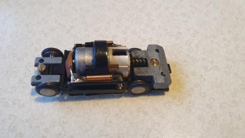

Dieses schöne Buch ist schuld. Ich habe mir zwei Rasant zugelegt und bin damit noch einmal blutiger Anfänger, was ja den Spass des Entdeckens mit sich bringt. Dabei fiel mir auf, dass zu den Motoren und ihrem Innenleben bisher noch nicht viel geschrieben scheint. Ich dachte immer, das seien versiegelte Kannenmotoren, um dann festzustellen, dass man sie komplett zerlegen kann.
Die Wartung hat in der Drehzahl nichts gebracht außer ruhigem Lauf.

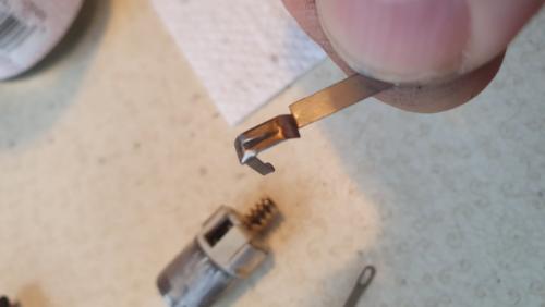

In einem Exemplar fand ich eine gewölbte Selenplatte, wo die genau hin gehört habe ich noch nicht rausgefunden.

RE: Rasant zerlegt - Reifenheizer - 15-10-2022
Huhu Christian, Thomas,
Rasant auf Halbwelle, muss dann genau so gepolt wie die Fallerli.
D.h.gegenläufig gepolt, auch das Plättchen. Das müsste ja dann auch andersrum gebogen srin.
Schleifer hat mal der Grifo hergestelt.

RE: Rasant zerlegt - mos - 15-10-2022
Moin allerseits,
die Selenplättchen braucht man nicht zu verbiegen. Sie sollten auf der andern Seite passen und ihren Zweck erfüllen.
