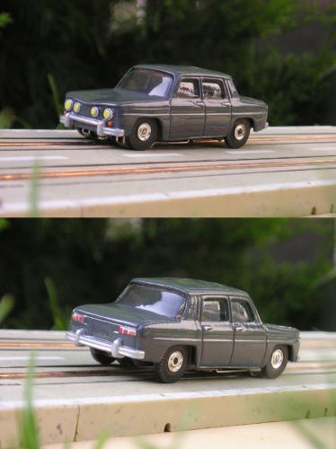

Renault Gordini 8 - Hermann56 - 07-11-2022 Den hatte ich schon fast vergessen.............aber manchmal braucht es einfach den 2. Blick um eine gewisse Schönheit zu erkennen. So mit dem Renault Goridini 8. Ein Resineabdruck aus dem Haus boxer53. AW Chassis passt schon bzw. innen ein wenig an den Radkästen entfernt. Löcher gespachelt, Löcher für die Frontschieinwerfer gebohrt. Die alt bewährten Aderendhülsen als Lampenringe zurecht gemacht. Habe durch einen Bastelfreak den Hinweis bekommen, dass mit Micro Kristal Klear sogar kleine Fensterscheiben gegossen werden können, also warum nicht Scheinwerfer. Klappt richtig gut. Die Felgen sind von H.K. mal schauen ob ich doch noch schmalere nehme um die Karosserie zumindest vorne etwas tiefer zu bekommen. Alternative wäre ein Frontspoiler, dann aber auch Kotflügelverbr. ................na mal schauen. ![]() ![]()
RE: Renault Gordini 8 - cw658 - 07-11-2022 Meiner läuft auf Vincent Stahlfelge silber Typ A und HK-Reifen Vincent A+C ca. 3mm [attachment=14739] braucht nur noch etwas Detaillierung
RE: Renault Gordini 8 - cw658 - 07-11-2022 Den NSU habe ich, der Simca fehlt mir leider - er wurde m.W. nur auf breite Fahrgestelle gegossen und die laufen bekannterweise nicht auf den AMS-Schienen. RE: Renault Gordini 8 - Hebi - 09-11-2022 Hi Hermann, der Gordini steht mir etwas zu hoch auf der Bahn, aber ansonsten ein superschön gemachter kleiner Franzose. @ Christoph, wie groß darf der Simca 1000/Rallye für die kleinen Chassis denn sein? Ich habe noch einen Resine-Rohling, den ich noch nicht verbreitert habe. Der ist 26mm breit und 69,5mm lang, Radstand ca. 39-39,5mm (die verbreiterte Version - plus ein Foto von der unbearbeiteten Rohkarosse etwa in der Mitte des Beitrags - zu finden hier unter Rallye 2). VG Hebi RE: Renault Gordini 8 - Hermann56 - 09-11-2022 @Hebi mir auch. Deswegen werde ich schmalere Felgen versuchen........... Zum Simca (Monster) der Gordini ist 58,9 mm lang !! Für mich 2 Nummer zu groß. Schade Meine Suche nach DieCast Modellen für den Simca hatte alle den Maßstab 1:64. RE: Renault Gordini 8 - cw658 - 09-11-2022 (09-11-2022, 13:52)Hebi schrieb: @ Christoph, Hallo Hebi, ist mir schon fast egal - ich kann ihn auch als Standmodell ins Fahrerlager stellen. Sollte nur halbwegs zu den anderen Faller oder T-Jets passen. Ich hatte damalig die breite Version, wie ich gerade gesehen habe. Schreibe mir doch bitte mal per PN.... RE: Renault Gordini 8 - Hermann56 - 09-11-2022 ja, so dazwischen wäre genial (09-11-2022, 13:52)Hebi schrieb: Hi Hermann, muß noch mal auf deinen Simca zurück kommen, wenn der 69,5 ist, dann müßte das einer im Maßstab 1:54 sein. Ein Lebensechter Simca hatte die Maße Länge/Breite/Höhe - 3800/1485/1395 mm In 1:64 würde der dann zu dem Gordini passen.
