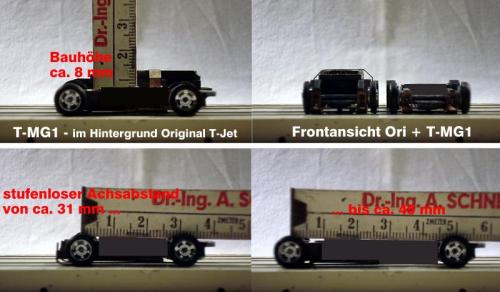

Der Speed bewegt sich zwischen Original T-Jet und Thunderjet 500. Die Fahr- und Drifteigenschaften kommen einem Original T-Jet gleich. Es macht genau so viel Spaß!
Das Chassis ist von Anfang bis Ende 15 mm breit wobei die Schleifergeometrie beibehalten wurde. Das Gewicht liegt bei ungefähr Hälfte eines T-Jet. Der Clou ist, das es von ca. 30 mm bis sichere 45 mm stufenlos verstellbar ist.
Mehr geht auch - dann aber auf eigene Gefahr und nur mit verkleben.

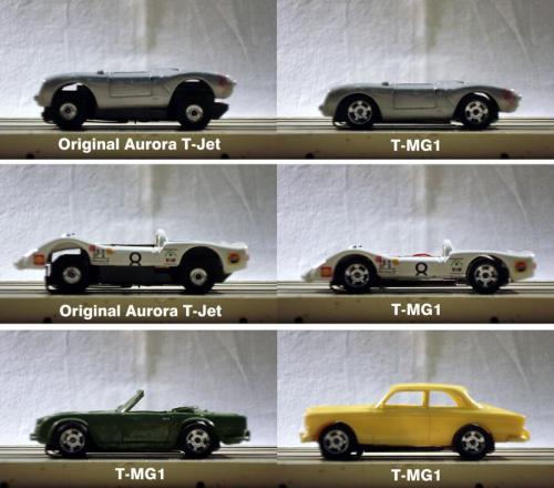

Das erste Bild zeigt das Chassis und zum Teil dahinter oder daneben gestellt das Original T-Jet Chassis.
Das zweite Bild zeigt machbare Karossen auf dem Chassis ohne zu sägen schrumpfen oder vergrößern.
Ich bitte um Nachsicht wenn nicht alles hundertprozentig auf dem Chassis liegt. Es sind zum Teil Original Zinkdruckguss-Karossen die nicht verschraubt sind, sondern nur aufgelegt wurden.
Links ist das Original t-Jet-Chassis - rechts mein T-MG1.
Der Porsche Spyder 550A ist das Schuco Modell in 1:72.
Der Porsche 906 ist das Kyosho-Modell in 1:64.
Der Triumph ist nur ein bescheidener Testguss von einem Wiking 1:87 und vergrößert, als ich noch versucht hab ihn für das T-Jet Chassis anzupassen. Ich habs dann verworfen, da der schöne Triumph wie der Porsche 550A auf dem T-Jet-Chassis aussah.
Der Volvo ist nur mal so und zeigt doch, das Mega viel Platz im Deckel für Figuren und Innenausstattung bleibt.

[attachment=12645:Ori T-MG1 Chassis Web 1.jpg]
[attachment=12648:Ori T-MG1 Chassis Web 2.jpg]
