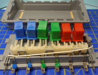

RE: Faller Container Verladung Schaltpult - mos - 29-03-2023
Moin Karlheinz,
so sieht meins aus:
[Bild: FallerSchaltpultContainerVerladung1_10.JPG][Bild: FallerSchaltpultContainerVerladung2_10.JPG]
(Aufs Bild klicken und in Originalgröße runterladen. ACHTUNG: Originalgröße bleibt nur kurz im Netz!)
Hoffentlich reichts. Wenn nicht gib zeitnah Bescheid, dann kann ich noch bessere Fotos machen.

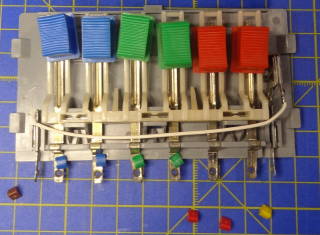

RE: Faller Container Verladung Schaltpult - Luger61 - 29-03-2023
Super, Danke,
Kannst Du mir noch ein Bild von hinten machen worauf man sieht wie das mit dem weißen Kabel unter den Tasten weiter geht.
Die beiden seitlichen Anschlüsse werden kein Problem, aber wie geschieht die Verteilung unter den Tasten?
Bei mir sind nur die Tasten drin.

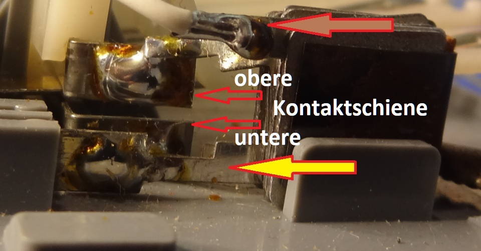

Moin Karlheinz,
anbei die Originalaufnahmen:
[Bild: FallerSchaltpultContainerVerladung3.JPG]
[Bild: FallerSchaltpultContainerVerladung4.JPG]
[Bild: FallerSchaltpultContainerVerladung5.JPG]
(Bitte Bescheid geben, wenn du die Bilder hast, damit ich sie wieder vom Netz nehmen kann.)
So wie es aussieht, muss an den beiden äußeren Anschlüssen, braun und gelb, Wechselspannung anliegen. Dann werden durch den Brückengleichrichter (rechts, Faller-Bauart) die beiden Pole, Plus und Minus, mit der oberen bzw. unteren Kontaktschiene verbunden (mittleres Bild).
Rot: Gondel hoch/runter, grün: Gondel rechts links und blau Kran vor/zurück.
