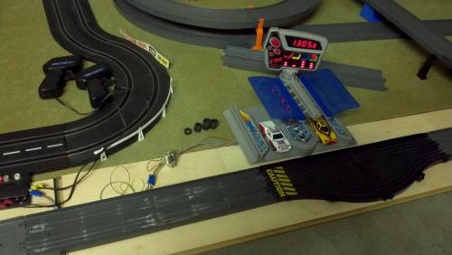

nachdem man als TCR- Fahrer ziemlich im Regen steht was das Zubehör anbelangt hab ich mal selber Hand angelegt und einen Silverlit X-Trek Rundenzähler für die IDEAL / Arxon TCR Freispurrennbahn umgebaut.
So kann man endlich spannende Duelle austragen, ohne im Kopf Runden zu zählen und auch alleine hat man mehr Spaß, wenn man versucht seine Bestzeit zu schlagen...
Wichtig war mir vor allem, dass die Autos mechanisch unverändert bleiben. Irgendwelche Fähnchen anbringen kam für mich nicht in Frage...
Die Runden werden über eine Art Impulsschiene gezählt (ähnlich wie bei der Carrera Servo 160) die ich auch selber gelötet habe.
Bin sehr zufrieden damit. Jetzt muss ich das Ganze nur noch lackieren und ein Steckergehäuse dran bauen.

Features des Rundenzählers:
- H0- Maßstab
- Fehlstarterkennung
- verschiendene Rundenzahlen zur Auswahl
- Zeitmessung auf 1/10 Sekunde (reicht für die TCR aus finde ich)
- Speicherung der Bestzeit
- Ranking während des Rennens
Ein PC Anschluss und Verwendung gängiger Software ist mit der "TCR-Geberschiene" im Prinzip auch möglich. Ich plane das Teil mittelfristig an meinem Atari zu betreiben, da der altersmäßig ganz gut zu der Bahn passt <img src='http://www.h0slot.de/public/style_emoticons/<#EMO_DIR#>/smile.png' class='bbc_emoticon' alt='Smile' />
Ich hab noch ein paar Teile übrig, wenn Interesse besteht dann kann ich für 39,- EUR inklusive Porto einen kompletten Bausatz inkl. Anleitung abgeben (Standardgerade, Rundenzähler, Litze, Stecker).
Rundenzähler kann ich für 18,- EUR inkl. Porto abgeben (mit Restgarantie - allerdings natürlich nur solange man nicht dran rumgebastelt hat *g*).
Kontakt bitte per Email (christianPUNKThellmuthÄTgmxPUNKTde) oder PM.
Die Anleitung hab ich noch nicht geschrieben, wenn jemand nachfragt, dann würde ich mir auch die Mühe machen das zusammenzuschreiben, ist also nicht an einen Verkauf oder so gebunden <img src='http://www.h0slot.de/public/style_emoticons/<#EMO_DIR#>/wink.png' class='bbc_emoticon' alt='Wink' />
Bei Gelegenheit baue ich noch eine Schaltung ein um den Hinderniswagen rauszufiltern. Aktuell zählt der wenn er über die Geberschiene fährt für beide Wagen eine Runde.
[Bild: attachicon.gif]Rundenzähler.jpg
- H0- Maßstab
Ein PC Anschluss und Verwendung gängiger Software ist mit der "TCR-Geberschiene" im Prinzip auch möglich. Ich plane das Teil mittelfristig an meinem Atari zu betreiben, da der altersmäßig ganz gut zu der Bahn passt Smile
Die Anleitung hab ich noch nicht geschrieben, wenn jemand nachfragt, dann würde ich mir auch die Mühe machen das zusammenzuschreiben, ist also nicht an einen Verkauf oder so gebunden Wink
VG,
Chris
