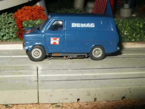

Ford Transit Oxford Models auf AMS - Luger61 - 11-09-2023 Schon längere Zeit habe ich diesen schönen Ford Transit hier zum Umbau liegen. Heute habe ich ihn auseinander geschraubt, alles M2 , und verschiedene Chassis getestet, Flachankerchassis gehen alle aber am schönsten sitzt ein B3/3a , da habe ich nur die Hinterachse um 1mm verschmälert so dass die Felgen bündig am Chassis sitzen und vorne ganz schmale Reifen aufgezogen. Morgen fertige ich mit zwei Hülsen und passe das Chassis richtig damit ein. In Anbetracht der im perfekten Abstand sitzenden Gewindebohrungen in der Karosserie könnte man fast meinen das das für den Umbau schon vorgesehen war... [attachment=16160] Gruß Karlheinz RE: Ford Transit Oxford Models auf AMS - Hermann56 - 11-09-2023 sieht gut aus, wenn mal einer einen Bedford entdeckt, BITTE MELDEN !!!!!!!! RE: Ford Transit Oxford Models auf AMS - Luger61 - 12-09-2023 Hülsen und Gewindestangen eingepasst , fertig. Läuft supersanft über die Testbahn. [attachment=16161] [attachment=16162] [attachment=16163] Gruß Karlheinz RE: Ford Transit Oxford Models auf AMS - rocket - 12-09-2023 Hallo Karlheinz, der Bedford ist sehr schön geworden welches Modell hast du da genommen? RE: Ford Transit Oxford Models auf AMS - Luger61 - 12-09-2023 Hallo Michael, das ist ein Ford Transit MKII und kein Bedford , Hersteller ist Oxford Models in UK. Gruß Karlheinz RE: Ford Transit Oxford Models auf AMS - Loddar M - 13-09-2023 Hallöle Den hatte ich von einer anderen Firma mal abgeformt |
