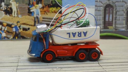

Hier ist ein Bild vom Testlauf - besser hab' ich es im Moment nicht:[attachment=12496:LKWOffenMitElektronik.JPG]. Die Platine auf dem Dach ist der Sounddekoder, die im Tank der Spannungspuffer.
Das Problem mit dem Hängenbleiben hatte ich auch. Erst durch den Einsatz des Spannungspuffers bekam ich das in den Griff. Mal seh'n, ob ich noch den Clip vom Testen habe. Da sieht man den Unterschied ganz gut.

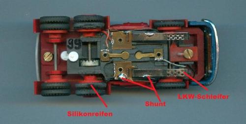

Das Chassis wurde nach Umpfi vollständig zerlegt und gereinigt. Zusätzlich habe ich LKW-Schleifer (mit etwas längerem Hub) und Silikonreifen eingebaut. Die Schleifer sind zusätzlich mit einem dünnen Draht am Chassis verlötet:[attachment=12769:TankwagenTuning.jpg]

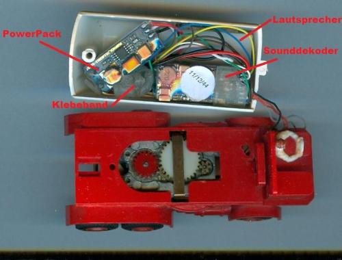

Wegen der Elektronik habe ich extra den Tankwagen ausgesucht, da er am meisten Platz versprach. Wie ihr seht, ist aber noch genügend vorhanden:
[attachment=12770:TankwagenElektronik.jpg]
Das Auto fährt, wie im Filmchen oben zu sehen ist, sagenhaft langsam. Wie allerdings schon an anderer Stelle erwähnt, ist das keine Massenlösung, da die Elektronik ordentlich ins Budget schlägt. Doch als Einzelstück und um zu sehen, was möglich ist, war es den Versuch alle Male wert. Jetzt fehlt nur noch eine adäquate Beleuchtung ...
