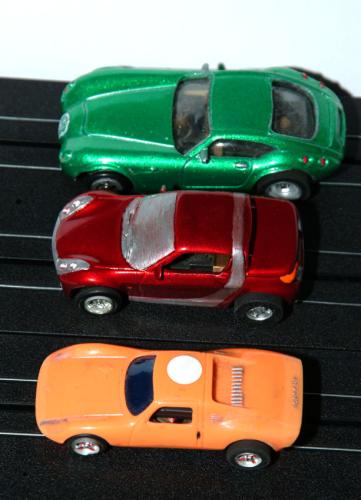

Andere bauen besonders perfekt oder besonders ausgefeilt
ich baue da wohl eher besonders klein
mal wieder etwas "Völlig Unmachbares"
[attachment=12407Big GrinSCF5573 smart .jpg]

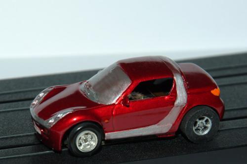

heute: Smart Roadster auf MT, oder auch: gibts nicht, geht nicht

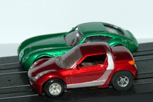

ich glaube hiermit die weit und breit kleinste MT-Karosse gezaubert zu haben
kleiner als der Faller Porsche 904
[attachment=12408Big GrinSCF5574 MT-Smart Wiessmann .jpg][attachment=12409Big GrinSCF5575 Smart Porsche904 Wiessmann .jpg]
mir jedenfalls macht das diebischen spass
DC

Past das Chassis ohne Bearbeitung darunter??

eigentlich ist das ein ausschussteil, weil passte nirgends, hatte aber macken und war ein schrumpffungs überschussteil

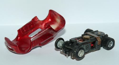

jetzt zu L.M. frage
nein, die flügel vom MT sind ab
wie uns Lieblings Andreas mal hier teilte, entsorgter er seinem neuen 4-Gear die flügel um den ursprünglichen haltepunkt zu nutzen, das loch im boden
erst wollte ich das mit dem MT und dem von innen her vorhandenen loch auch so handhaben und das nur noch durchstossen
aber
von vorn
ich habe einmal einen MT bekommen, dem einer die flügel gestutzt hatte und das chassi nur sehr labiel war ohne oberteil
ich formte also die seitenfläche des MT-chassis ab und baute dazu die negativ-halterungen
also, auf die zwei kleinen runden stummel, dem 4 eckigen fenster zum anker hin und dem schlitz unter der klammer
[attachment=12413Big GrinSCF5577 MT-schmal mit Smart Roadster.jpg]
das baute ich für beide seiten und klebe das in dem smarten typen
es trug fast nicht weiter in der breite auf
das chassi ist genauso serienmässig wie Andreas 4-gears chassis, das hatte mich überhaupt dazu gebracht da mal weiter zu denken
jeder der will kann dem MT die entfernen und von innen im chassi das loch vor dem vorderen magneten durchstossen und da einen schraubstutzen als karosseriehalterung verbauen, oder eben seitlich klammern
das ermöglicht schöne schmale karossen auf dem MT
danke Andreas für den tipp mit den flügeln abschneiden. geht auch wunderbar am MT. schnipp, schnapp, beide flügel ab t-jet-karosse drauf mit je nach wunsch schmalen bis breiten felgen
aus bruchschutz hat dieses teil wieder eine durchgegossenen resinscheibe mit felgensilber ausgemalt. das sieht nie bei photos gut aus.auch der felgenlack der seitenstreifen sieht auf dem photo nie gut aus. der blitzt macht gemaltes silber immer noch schlimmer, als es aussieht. aber ein smart ohne sie silberprofile auf den seiten und im frontbereich sieht auch blöde aus
es ist aber auch wieder ein reiner renner. Der soll Euch um die Ohren fahren und nicht den schönheitspreis gewinnen
und jetzt nochmals zu Andreas, ja das ist eine richtig geniale rennsemmel. geht höllisch böse ums eck
nur auf langen schnellen geraden tanzt das teil wegen der kurzen fahrzeuglänge. wie alle Smart <img src='http://www.h0slot.de/public/style_emoticons/<#EMO_DIR#>/wink.png' class='bbc_emoticon' alt='Wink' />)))

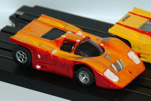

teil 2, aber normales chassi[attachment=12455Big GrinSCF5582 MT renner gelackt .jpg]
DC

Hi DC,
die Idee die beiden Pins für die Beleuchtungsdrahtführung (welch ein Wort!) als Karo Halterung zu "missbrauchen" find ich klasse.
Aber bei deinem MT steht vorne über der Achse so eine Nase nach oben, meine MT haben das alle nicht.
Was is 'n dat???

ich glaube, Du lässt Dich da op-tisch täuschen
das chassi-oberteil hat nach vorn mittig eine runde aussparrung, DIE sieht leicht so als als ob da etwas hoch steht.probiere mal aus. meintest Du das?
beim suchen verdrehten sich auch 2 mal meine augen bis ich das zuordnen konnte
cu, Lothar
kleines glück - MX1954LL - 14-10-2012
DC , Du hast recht, es war ne optische Täuschung <img src='http://www.h0slot.de/public/style_emoticons/<#EMO_DIR#>/wacko.png' class='bbc_emoticon' alt=':wacko:' /> muß das nächste mal die Brille besser putzen
