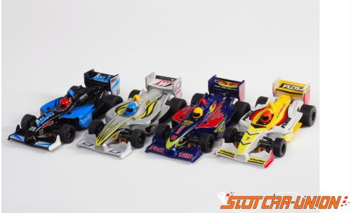

(04-01-2025, 12:58)Klenkes schrieb: Hab erst mal Spaß mit deinen Mega G+. Ob du dann gerne noch schneller, oder lieber etwas langsamer fahren möchtest, entscheidet dann darüber, welche weiteren Chassis du anschaffst bzw. ausprobierst. Da hat jeder seine besonderen Vorlieben. Frag 5 H0-Fahrer, und du wirst 10 Unterschiedliche Meinungen hören.
Ich möchte nicht diesen Thread kapern, aber habe ennoch eine kleine OT Frage, weil es gerade so gut passt.
Gestern habe ich ir die AFX F1 Boliden mal angesehen und darüber nachgedacht später auch mal die Magnete zu entfernen,
die Reifen fühlen sich recht "grippy" an, ist dem auch so, oder ist das Einbildung.
Welche Reifen, so die Serienbereifung nicht ohne Magnet funktioniert, wären empfehlenswert, habt Ihr evtl. auch nen Link passend dazu? Heart
Merci und ich als Neueinsteiger habe auch absolut von diesem Thread noahmcl profitieren können, viele Infos und Erfahrungen, klasse.
