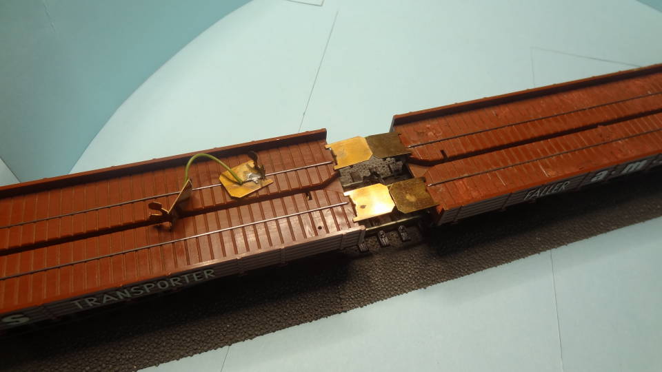

Auto Transport Waggon - rocket - 12-06-2025 Da ich demnächst meine Stadtbahn mit einer Eisenbahnanlage kombinieren möchte sind mir ein paar Fragen zu den Waggons gekommen. Auf den Bildern/Videos im Netz ist immer nur ein Waggon mit zwei Autos zu sehen. Das entspricht allerdings nicht der Realität Wie kann ich das verändern?Ich möchte mindestens 3-4 Waggons hintereinander ziehen und die Autos auch schön hintereinander entladen ohne jedesmal die Lok mit den leeren Waggons umsetzen zu müssen. Ideen dazu? RE: Auto Transport Waggon - mos - 12-06-2025 Moin rocket, bei den originalen Autotransportern liegen zwei Paare Verbindungsbleche dabei, bei den meisten Online-Markt-Angeboten fehlen sie jedoch. Durch die geschickte Formgebung kann man sie in die Aussparungen der Puffer nesteln: Allerdings hakeln die Teile in den Kurven, wenn sie nicht perfekt eingestellt sind .Dadurch werden die Fahrbahnsperren entsperrt, die elektrische Verbindung zwischen den Wagen hergestellt, so dass alle angeschlossenen Transporter freie Fahrt geben und den Autochens Strom liefern ... Eine m.E. bessere Lösung - zumindest für die Überfahrt - ist im Fallermagazin #88 von Dezember 1972, Seite 16, 17 vorgestellt worden. Dabei werden jeweils einseitge Puffer ineinander geschoben. RE: Auto Transport Waggon - rocket - 12-06-2025 Wieder etwas schlauer geworden denn bei einigen Angeboten konnte ich mit diesen Teilen nichts anfangen. Danke für deine Erklärung. |
