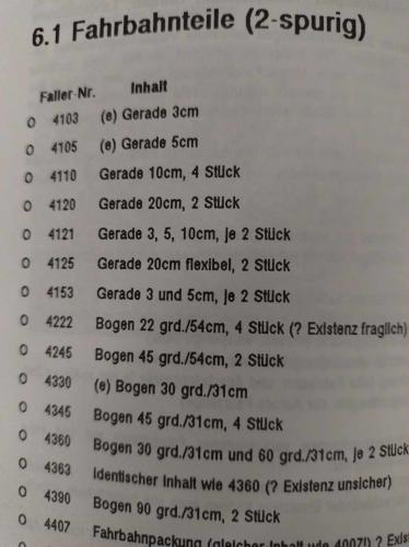

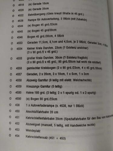

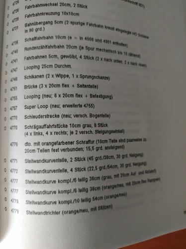

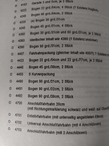

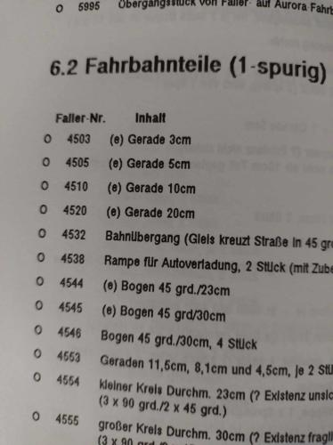

RE: Blutiger Anfänger - Wolfgang - 15-06-2025
Hallo und willkommen.
Mit den Rennstrecken kenne ich mich nicht aus da ich Stadt-Bahner bin.
Mit den Schienen kann ich eventuell helfen.
Da gibt es das Große AMS Buch da sind die alten Faller Fahrzeuge drin und vieles andere unter anderem auch die Schienen mit Artikelnummer.
Hab ein paar Bilder gemacht vielleicht hilft es dir weiter.
Gruß Wolfgang

Moin Wolfgang,
ich werde das mal durchschauen und für uns katalogisieren, vielen Dank.
