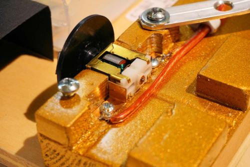

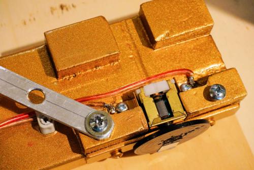

Der Aufbau meiner Messvorrichtung:
Ein paar einfache Holzleisten, 2 Kupferlaschen mit Kabelanschluß zum 15V-Netzteil.
Dazu ein einfacher Drehzahlmesser, der mittels Laser und Reflektor-Aufkleber arbeitet.
Die Messscheibe ist aus einer alten Kunststoff-Servoscheibe, in die ich in die Aufnahmebohrung einen kleinen Polyamid-Stopfen gepresst habe. Danach zentrisch noch eine 1,5mm Bohrung zum Aufstecken auf die Motorwelle. Polyamid ist dafür ideal, auch nach sehr häufigem Aufstecken und Abnehmen von der Motorwelle klemmt es noch genauso gut wie am Anfang.
Die etwas Undecided gewöhnungsbedürfige Lackierung ist entstanden, weil ich diese Lackdose, die für kleine Karosserien zu grobe Metallikpartikel hat, leer machen wollte...
Der Mabuchi Flachmotor ist lt. Datenblatt ausgelegt für 3-9V Gleichstrom, Drehzahl ca. 3500-10500U/Min.
Nach meinen Messungen dreht er bei 9V aber schon deutlich höher. Und da ich ihn mit max. 15V (kurzzeitig bei voller Beschleunigung) einsetze, liegt seine gemessene Drehzahl zwischen 24500 und 31100 U/Min. Das sind dann doch deutliche Unterschiede, zeigt, dass das Selektieren echt Sinn macht. Die meisten Motoren liegen im Bereich von 25500-27500 U/Min.
Video (3:46) zum Ablauf der Messung, Link: Selektieren der baugleichen Motoren
Gestartet wird durch Drücken eines der Kupferbleche gegen die Messing-Kohlenbuchse des Motors (Zeigefinger).
Zu sehen sind Motoren, die vorher noch nicht gelaufen sind. Wichtig ist es, den Motor so einzulegen, dass er in der gleichen Drehrichtung läuft, wie später im Modell.
Wegen des hellen LED-Lichts (für die Video-Aufnahme) ist zwischen IR-Messgerät und der Messscheibe ein U-förmiger mattschwarzer Karton, der das Umgebungslicht reduziert, der Sensor mag kein zu helles Licht, das ist auch nötig bei Tageslicht.
Die Einlaufphase ist, zugegebenermaßen wegen der 15V schon etwas brutal, man sieht, dass teilweise nach ca. 20 Sekunden der Motor anfängt noch höher zu drehen. Danach, wenn er wärmer wird, fällt die maximale Drehzahl wieder ab. Aber eine solch lange Volllgasbelastung wie im Video wird ein Motor im Fahrzeug auf der Bahn natürlich nie bekommen...
Das Video zeigt auch, dass der Mabuchi sehr lange Vollgas-15V-Phasen klaglos verarbeitet.
Gegen Ende des Videos ist rechts am analogen Netzteil kurz zu sehen, dass beim Start der Anlaufstrom bei 15V ca. 1,7A beträgt, selbst ohne echte Last, die leichte Servoscheibe stellt ja kein wirkliches Trägheitselement dar, das überwunden werden muss.
Dann wird der Anlaufstrom im 18-42 Gramm schweren Slotcar noch um einiges höher liegen, sofern das Netzteil an der Bahn das liefern kann. Im Modell auf meiner Bahn verarbeitet der Mabuchi diese Beanspruchung bisher problemlos, selbst mit den schweren Metallkarosserien.
Insgesamt kann ich aus meinen bisherigen Erfahrungen sagen, dieser Mabuchi ist ein leistungsstarker Motor, in etwa auf dem Niveau von guten Tyco 440x2-Motoren. An die Motor-Leistung von Bulldog Racing, AFX Mega G(ohne +), Tomy SRT/SG+ und Jag DR1 kommt er aber nicht ganz heran.
