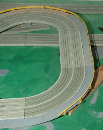

Elektrifizierung 4 Spur AMS Racing - hohesC - 11-09-2012 Hallo Zusammen Ich möchte mich als erstes kurz vorstellen. Ich heisse Jens, bin 35, habe zwei Jungs im Alter von 3 und 5 und bin dabei meine alte Faller AMS Racing für die Jungs und mich fit zu machen. Für alle denen das zuviel Text ist bitte beim * weiterlesen <img src='http://www.h0slot.de/public/style_emoticons/<#EMO_DIR#>/wink.png' class='bbc_emoticon' alt=' ' />In den letzten Wochen habe ich viel nachgelesen und die wichtigsten Ersatzteile bestellt. Mittlerweile habe ich alle Autos auseinandergebaut und gereinigt (mit Ballistol, WD40, Kaltentfetter und Ultraschallbad). An neuen Teilen verbaut habe ich Schleifer + Feder, Kohlen + Feder, Reifen. Die Autos an den wichtigen Stellen sparsam geschmiert (Ballistol) und alle Autos laufen J. Wenns an Basteln geht schrecke ich erstmal zurück, nehme aber die Herausforderung dagegen zu gerne an. Deswegen habe ich mir bereits ein Lötkolben gekauft und beim Monza GT die beiden Lichter erneuert. Er leuchtet wieder! Mein persönlicher Wunsch ist eine 4 Spur Anlage. Ich habe das erst jetzt entdeckt und wenn ich mich an meine Kindheit zurückerinnere, fand ich das immer schade, dass man nur zu zweit fahren konnte. Aber zu viert! und wenn dann meine Frau mitfährt, kann ich nicht mehr Letzter werden. Meine neueste Herausforderung ist die Stromeinspeisung, deswegen auch der Threadtitel. * Meine 2 Spur-Anlage betreibe ich mit dem Original Faller Trafo, Gleitrichter und Anschlussfahrtschiene. Ich habe mir einen zweiten Gleitrichter bestellt und habe 3 "normale" Anschlussfahrtschienen 4703 und eine mit den 4 Regleranschlüssen 4702. Wie ich bereits erfahren habe, sollte ich die zusätzlichen 2 Spuren mit eigener Stromeinspeisung betreiben. Ich dachte dann eher an einen zweiten Trafo, wurde aber auf den Kauf von Labor-Netzteil/en aufmerksam gemacht. Es ist halt so, dass das ganze Kindersicher sein muss! (auch mal ohne Aufsicht) und denke, dass ich mit einem zweiten Trafo besser fahre.. Welche Lösung würdet ihr in meinem Fall empfehlen? Eine andere Frage zu den Chassis. Ein AFX und der Gplus haben vorne ein Plättchen, da steht glaube ich 2.5 drauf. Beim Gplus musste ich das wieder anlöten. Ist das ein Selenplättchen, davon habe ich bereits gelesen, verstehs nicht so richtg. Gruss Jens Elektrifizierung 4 Spur AMS Racing - Loddar M - 11-09-2012 Hallo Jens Willkommen bei den Bonsais und diesem tollem Forum. 2 Trafos ist auf jeden Fall sinnvoll, Labornetzteile sind dabei das optimalere. Spielzeug muß Kindersicher sein, daher mach dir bei Verwendung der AFX Regler nicht einen all zu großen Kopf. Wenn du dir später "gute" Regler kaufst, wäre die [url="http://forum.h0slot.de/forum/index.php?/gallery/album/179-zusatzeinspeisung-bei-faller-ganz-einfach/"]Stromeinspeisung von Slotter[/url] in Verbindung mit einer Anschlußbox und Deutscher Belegung auch Kindersicher. Die Dinger, die bei AFX und G+ verbaut sind, sind Entstörkondensatoren, da Papa früher sonst immer Störungen im Fernseher hatte, aber heute nicht mehr zwingend erforderlich sind. Noch was, unterschätz die Frauen nicht am Regler, am Ende fährst du doch wieder hinter her. Elektrifizierung 4 Spur AMS Racing - szeidler - 11-09-2012 [quote name='Loddar M' timestamp='1347386567' post='47449'] Wenn du dir später "gute" Regler kaufst, wäre die [url="http://forum.h0slot.de/forum/index.php?/gallery/album/179-zusatzeinspeisung-bei-faller-ganz-einfach/"]Stromeinspeisung von Slotter[/url] in Verbindung mit einer Anschlußbox und Deutscher Belegung auch Kindersicher. [/quote] Hallo Jens, willkommen nun auch hier im Forum Die von Lothar verlinkte Einspeisung ist genau die, von der ich Dir im Mailverkehr erzählt, aber nicht mehr gefunden habe. Danke, Lothar, fürs hervorkramen Stephan
Elektrifizierung 4 Spur AMS Racing - f.schulz - 11-09-2012 Hallo Jens, auch von mir ein herzliches Welcome im Bonsairacerforum! Nun aber erst einmal eine Richtigstellung: Lothar mit Deinen Empfehlungen wirst Du noch unbewusst zum Kinderschänder! Die sind 3 und 5 Jahre alt! [quote name='Loddar M' timestamp='1347386567' post='47449'] 2 Trafos ist auf jeden Fall sinnvoll, Labornetzteile sind dabei das optimalere. Spielzeug muß Kindersicher sein, daher mach dir bei Verwendung der AFX Regler nicht einen all zu großen Kopf.[/quote] Kinder im Alter von 3-5 sollten generell nicht mit derartigen Elektrospielen ohne Aufsicht rumhantieren, deswegen steht auch überall darauf nur für Kids > 8 oder sogar (Tomy) >14. Labornetzteile mit größerer Leistung verbieten sich da natürlich von selbst. Für einen engagierten erwachsenen Slotter würde ich aber sogar 4 Netzteile 0-15V/2A vorsehen. [quote name='Loddar M' timestamp='1347386567' post='47449'] Wenn du dir später "gute" Regler kaufst, wäre die [url="http://forum.h0slot.de/forum/index.php?/gallery/album/179-zusatzeinspeisung-bei-faller-ganz-einfach/"]Stromeinspeisung von Slotter[/url] in Verbindung mit einer Anschlußbox und Deutscher Belegung auch Kindersicher.[/quote] Diese Anschlußboxen sind nicht kindersicher, sondern nur isolierte Stecker mit verdeckten Kontakten. Mag jetzt mancher denken, warum denn, sind doch nur Schwachströme < 48V. Der Trafo kann einen Kurzschluß oder anderen Defekt bekommen und dann sind u.U. eben die 220V blank für die Kinder erreichbar. Deswegen hat Parma ja die ursprünglichen Blechtrigger gegen isolierte aus Kunststoff getauscht. Wenn man auschließlich mit Batterien fährt, wie mancherorts über dem Teich üblich kann man das gefahrlos machen, mit Trafos nicht. Alternativ gäbe es noch Netztrenner aber das führte hier doch zu weit. [quote name='Loddar M' timestamp='1347386567' post='47449'] Die Dinger, die bei AFX und G+ verbaut sind, sind Entstörkondensatoren, da Papa früher sonst immer Störungen im Fernseher hatte, aber heute nicht mehr zwingend erforderlich sind.[/quote] Du wirst es nicht glauben, die sind aber nach wie vor Vorschrift, auch wenn manch einer von uns, mich eingeschlossen sich nicht daran hält. Ich hatte diesbezüglich ja schon einmal in meiner alten Wohnung eine nachbarschaftliche Beschwerde wegen gestörtem DVBT Empfang! Also wo die dran sind drinn lassen! [quote name='Loddar M' timestamp='1347386567' post='47449'] Noch was, unterschätz die Frauen nicht am Regler, am Ende fährst du doch wieder hinter her. [/quote] Diesbezüglich gebe ich Dir heute mal ausnahmsweise recht. Also Jens, ich würde meinen Kindern zuliebe bei den Faller Originalteilen bleiben, allerhöchstens ein Steckernetzteil unter 1A Leistung vorsehen, wenn es der Faller Trafo nicht mehr tut. Zumindest so lange, bis Deine Rangen in ein vernünftiges Alter kommen. Wäre nicht auszudenken, was Mann sich da für Vorwürfe macht wenn wirklich etwas passieren sollte und wenn es nur ein abrauchender AFX Regler an einem 5A Trafo ist, der schon einmal fast ein Haus abfackeln lies. Mein Bruder wurde als 6-jähriger Opfer eines papaschen Lampenselbstbaus, ich weiß wovon ich rede. Der wäre fast daran gestorben! Am Arm war die ganze Haut verbrannt, der Kerl hatte einen Schock, der Notarzt musste kommen. Grund: Papa hatte sich den 3. Schutzleiter gespart. Am Lampengehäuse lag 220V Spannung, 16A an und der packte die. Mit vorgenanntem Schutzleiter wäre beim Einschalten sofort die Sicherung geflogen und nix passiert. War natürlich grob fahrlässig von unserem Vater gewesen. Alternativ wäre ein Festaufbau auf einer Platte, wo die Kids auf keinen Fall an irgendwelche blanke Elektroteile ran kommen können realisierbar. Ich habe das bei meiner Bahn partiell realisiert, aber die 4mm Bananenbuchsen findet man hier ebenfalls und die Leiter kann man eben nicht wegpacken. Hoffe Dich jetzt nicht zu sehr verwirrt zu haben, aber wenn Kids im Spiel sind, ist Vorsicht angesagt. Grüße Fritz Elektrifizierung 4 Spur AMS Racing - hohesC - 12-09-2012 Jo supi, danke für die Tipps. Ich werde mich um einen Trafo bemühen, ist denke ich die einfachste und sicherste Lösung. Vielleicht auch die günstigste. Ich bin ja keine Leuchte in Elektrik und co und nicht dass ich etwas verschulde *klopf auf Holz*. Liebe Grüsse Jens Könnt ihr mir dabei auch weiterhelfen? Eine andere Frage zu den Chassis. Ein AFX und der Gplus haben vorne ein Plättchen, da steht glaube ich 2.5 drauf. Beim Gplus musste ich das wieder anlöten. Ist das ein Selenplättchen, davon habe ich bereits gelesen, verstehs nicht so richtg. Elektrifizierung 4 Spur AMS Racing - Loddar M - 13-09-2012 Hallo Jens Nen Fallertrafo kannste haben, habe ich noch übrig, schreib dir diesbezüglich eine Pn Selenplättchen gab es nur für die AMS Motoren, also Blockmotor ( BloMo) oder Flachanker. Sie sind dafür da um mit 2 Autos auf einer Spur zu fahren. Wie das funktioniert wurde Für den Faller N-Bus und die Aurora T-Jet gab es Selenschleifer. Schau mal [url="http://forum.h0slot.de/forum/index.php?/topic/2644-faller-autos-ohnemit-gleichrichter/#entry19568"]hier[/url], da wurde schon mal was drüber geschrieben. Elektrifizierung 4 Spur AMS Racing - hohesC - 13-09-2012 Hallo Lothar Das mit dem Trafo klingt gut und das mit den Selenplättchen scheint etwas anderes zu sein was ich meine. Auf dem Bild seht ihr dieses Orange Plättchen, sieht aus wie ne vollgesaugte Zecke <img src='http://www.h0slot.de/public/style_emoticons/<#EMO_DIR#>/ohmy.png' class='bbc_emoticon' alt=':o' />, Ich hab das wie geschrieben nur an zwei Autos und möchte gerne wissen, was das ist?. Beim Gplus habe ich es wieder angelötet, beim einem AFX ist es dran. [img] [/img]Edit: Bild hochladen Gruss Jens Elektrifizierung 4 Spur AMS Racing - f.schulz - 13-09-2012 Hi Jens, [quote name='hohesC' timestamp='1347559358' post='47461'] Auf dem Bild seht ihr dieses Orange Plättchen, sieht aus wie ne vollgesaugte Zecke <img src='http://www.h0slot.de/public/style_emoticons/<#EMO_DIR#>/ohmy.png' class='bbc_emoticon' alt=':o' />, Ich hab das wie geschrieben nur an zwei Autos und möchte gerne wissen, was das ist?. [/quote] Genau diese gut genährte Zecke ist der Entstörkondensator, wie ich ihn oben schon erwähnte!. Keine Angst, der ist nicht FSME oder Borreliose Träger und Verbreiter. Grüße Fritz Elektrifizierung 4 Spur AMS Racing - hohesC - 15-09-2012 Zitat:Keine Angst, der ist nicht FSME oder Borreliose Träger und Verbreiter. Haha, zum Glück, den vor den Viechern habe ich höllische Angst. Elektrifizierung 4 Spur AMS Racing - hohesC - 02-03-2013 So es hat eine Weile gedauert, meine Kinder sind noch klein, gejuckt hat es mich trotzdem und hier ist sie - meine erste 4 Spure Anlage!! ![]() Elektrifizierung 4 Spur AMS Racing - CrazySloter - 02-03-2013 Hallo Jens, sehr schöne Highspeed Strecke. Wenn es dich mal 250 km nach Norden verschlägt würde ich mich über einen Besuch sehr freuen. Gruss Stefan www.fallerslot.de Elektrifizierung 4 Spur AMS Racing - photomanHH - 03-03-2013 das sieht doch schon recht speedreich aus ))nächstes jahr um diese zeit hat die strecke vom Hohen C dann bestimmt schon 20m pro spur und dann nur noch eine steilkurve zum duchhämmern und den rest flache kurven mit aussen schleuerkante zum richtig driften ich wünsche viel spass und pass auf das die hauptspielkinder nicht alle über 40 jahre alt sind grüsse aus Hamburg, DC Elektrifizierung 4 Spur AMS Racing - hohesC - 03-03-2013 Zitat:flache kurven mit aussen schleuerkante zum richtig driftenDas habe ich schon öfters gelesen. Gibts das wirklich und wie sieht das aus? Geht das einfach mit einer Papierbande? Hier noch ein paar Fotos, falls ihr noch Lego Duplo euer eigen nennt und keine Trägersäulen, Träger etc mehr habt ![]() Der Säulenboden lässt sich auf das Lego aufstecken -hält also fest! Bei mir rutschen die Silikonräder der Gplus Autos immer nach innen, soll ich diese festkleben? Gibt es beim Kleben etwas zu beachten (Klebestelle, Sekundenkleber oder etwas anderes). Gibt es eine andere Möglichkeit das Rutschen zu verhindern? Grüsse Jens Elektrifizierung 4 Spur AMS Racing - Klenkes - 03-03-2013 Hallo Jens, mit Schleuderkante meint Der Claus keine Bande in Form einer Leitplanke, sonders eine künstliche Verbreiterung (Anbau) der Schienen. Üblicherweise hat man das Problem, daß unsere Fahrzeuge in Kurven mit dem heck etwas ins Schleudern kommen. Verlässt dabei das kurvenäußere Hinterrad die Fahrbahn, kippt das Auto von der Schiene. Wenn allerdings noch ein Seitenstreifen dran geklebt ist, Driftet das Auto wunderschön um die Kurve. Für Deinen Teppichbahnaufbau könntest Du z. B. mit zurechtgeschnittenen Kartons experimentieren. Silikonreifen kannst Du mit Sekundenkleber auf der Felge fixieren. Bei mir reichen zwei bis drei Tropfen. Viel Spass weiterhin Markus Elektrifizierung 4 Spur AMS Racing - photomanHH - 03-03-2013 wenn Du iso-matten findes in der stärke Deiner Fallerschienen, lege die schienen auf die matte und schneide neben den schienen mit einem scharfen cutter , dann 2,5cm breit zugeben und nochmals schneiden und später mit heisskleber stumpf gegen die schienen kleben geht bei kurven und geraden und Du hast einfache driftflächen. kann man sich auch aus holzplatten aussägen so kann man gleich ganze kurven, oder element für element zuschneiden. ich klebe das mit heisskleber, patex oder 2K-klebern an die schienen.(2K-Kleber ist superfest und kaum wieder zu lösen) [attachment=13091 SCF5861 auss .jpg]cu, DC (ach, auch Lego-Stützen ggf mit heisskleber sichern, ggf auch die steilkurven von unten mit einem tropfen heissklebern gegen auseinander rutschen sichern. lässt sich ggf wieder entfernen) Elektrifizierung 4 Spur AMS Racing - Slotraver - 06-03-2013 N'Abend Jens! Die "Iso-Matten" von denen Claus schrob, gibt oder gab es mal bei uns in Hmburg bei Motorrad "Louis". Das waren ganz einfache Matten (kosteten ca. 5 €), die 7mm dick waren und deshalb wunderbar an unsere Kurven passten. Ob man die irgendwo im Netz bekommt? Hmmm... vielleicht bei ebay? Ebenfalls Gruß aus der alten Stadt der Pfeffersäcke Andreas
