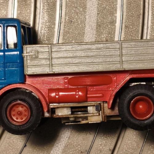

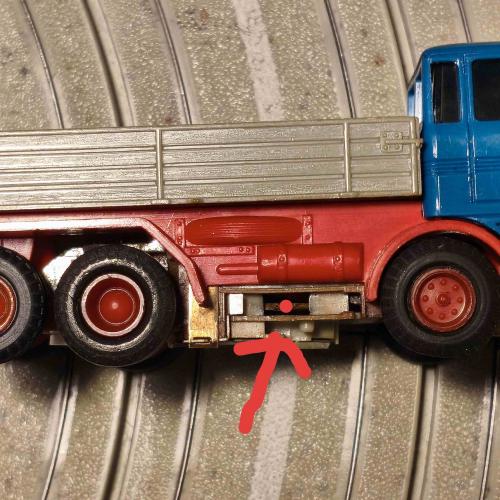

Guten Tag zusammen.
Bei einem Lkw Flachanker Chassis fehlen mir 2 kleine Federn,die links und rechts unten am Chassis eingeklemmt werden.
Ansonsten haben die Schleifer keinen Kontakt.
Habe das Chassis zerlegt gereinigt,Kohlen,Federn,Schleifer erneuert.
Auf der Bahn keine Reaktion. 9 V Batterie an den Platten der Schleifer gehalten und der Motor läuft.
Bis ich dahinter gekommen bin warum der Motor nicht läuft,hat es gedauert. Aber diese kleinen Federn sind nicht zu bekommen.
Hat jemand einen Tip ,oder eine Lösung für das Problem?
Vielleicht einen gekürzten Nagel als Überbrückung versuchen.
Werner

Ja, korrekt, bei diesen seitlichen Federn handelt es sich um Spulen, also Drahtwicklungen auf einem Ferritkern, die vom Fahrstrom durchflossen werden. Bei diesem Chassis ist der Scheifer ja in einem Kunststoff gelagert. Deshalb wird der Strom über die Schleiferfeder direkt zum vorderen Spulenanschluß geführt. Der Spulendraht ist dabei einfach unter die Schleiferfeder geklemmt. Das hintere Ende der Spule schließlich ist mit dem Kontaktblech elektrisch verbunden.
[Bild: ?auto=webp&fit=bounds&format=pjgp&height...width=1920]
Wenn du auf eine Entstörung verzichten möchtest, kannst du den Strom über einen Draht von der Schleiferfeder zum Kontaktblech führen. Wenn du einen Nagel verwendest, könnte es sein, daß entweder vorne oder hinten kein elektrischer Kontakt hergestellt wird und der Stromfluß nicht gewährleistet ist.
