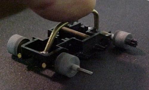

Hab mich noch von anderer Stelle aufschlauen lassen, das ich nun auch ein kleines bisschen zur Erklärung beitragen kann <img src='http://www.h0slot.de/public/style_emoticons/<#EMO_DIR#>/biggrin.png' class='bbc_emoticon' alt='Big Grin' />
Ein sog. "blue printed" Chassis ist eines, das nach Herstellung genauestens geprüft wird, damit es den exakten Massen der Blaupause (Zeichnung)
des Konstrukteurs entspricht und keinerlei/wenig Abweichungen hat.
Ein sog. "sanded" Chassis ist eins, das mit einer Führungslehre ( einem jig) soweit runtergeschliffen wird, das es exakt/parallel zur Fahrbahnoberfläche passt.
Es wird also überschüssiges Material abgetragen, damit der Schwerpunkt abgesenkt wird <img src='http://www.h0slot.de/public/style_emoticons/<#EMO_DIR#>/wink.png' class='bbc_emoticon' alt='Wink' />
[attachment=12321Confusedandjig7.jpg]
[attachment=12322Confusedandjig8.jpg]

Nunja, ich möcht mich hier ja auch etwas einbringen <img src='http://www.h0slot.de/public/style_emoticons/<#EMO_DIR#>/smile.png' class='bbc_emoticon' alt='Smile' />
Die Bilder sind übrigens von WIZZARD <img src='http://www.h0slot.de/public/style_emoticons/<#EMO_DIR#>/wink.png' class='bbc_emoticon' alt='Wink' />
