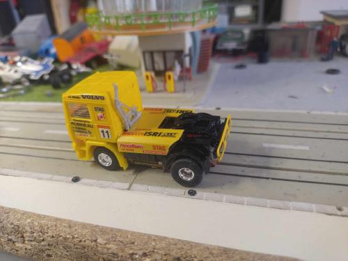

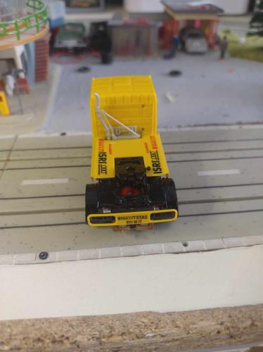

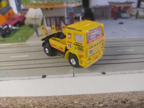

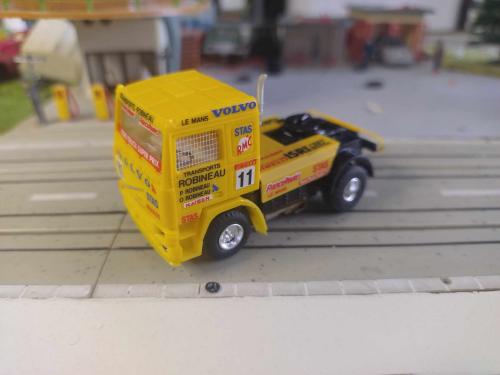

Hallo, Rocket's Umbau hat mich etwas angesteckt.
Habe bei meinen alten LKWs nachgeschaut und da ist mir ein Volvo Rennlkw in die Hände gefallen.
Da ich noch ein defektes LKW 2 Achser Untergestell hatte war die Idee geboren einen Truck Racer zu machen.
Ausgangsmodell war der Volvo von Albedo. Etwas Dremel Arbeit und Anpassung sowie noch weitere Bearbeitung des Untergestell später passt es einigermaßen. Chrom Vincent Felgen und neue Reifen drauf und ab auf die Rennstrecke.
Bleib halt immer noch ein Faller Untergestell.
Wäre mal was für unsere 3 D Spezialisten, eine Plattform für die neuen Bauerchassis um LKW Umbauten etwas einfacher zu machen:-)
Gruß Wolfgang

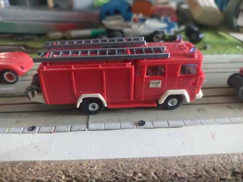

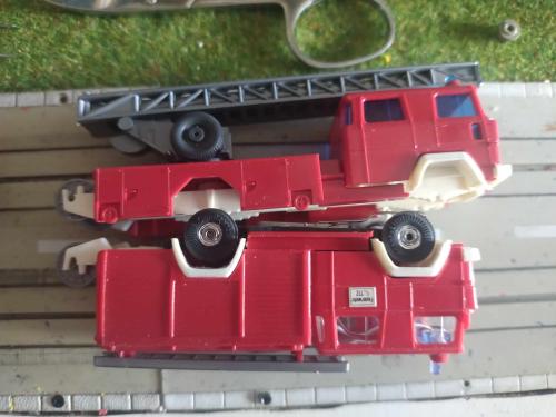

Habe mir zum Beispiel auch diesen LF16 von Wiking umgebaut
Da hat das Lange Bauer Chassis wunderbar gepasst . Bei der DL wiederum ist wieder bastelgeschick gefragt weil da der Radstand nicht im entferntesten passt und wenn die Schleifer nicht optimal in der Nähe des Führungsstift sitzen und( der sollte auch ziemlich in der Nähe der Vorderachse sein)dann schaut es bei Kurven ziemlich doof aus.
