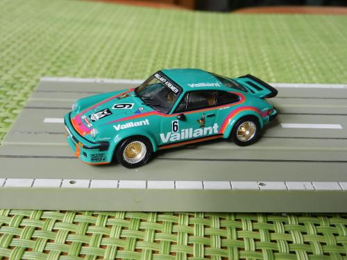

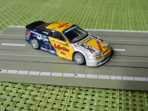

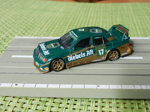

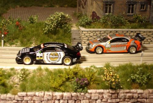

Mir geht es da ganz ähnlich, auch ich bin immer auf der Suche nach Autos im kleinen Maßstab, die irgendwie im Zusammenhang mit der DTM oder ähnlichen Rennserien stehen. Das eine oder andere Modell habe ich auch schon gefunden...
Das Problem hierbei ist aber, dass die Karosserien nicht immer den richtigen Achsabstand haben. Es gibt zwar verschiedene Chassis, die dann auch noch, wie z. B. das Aurora T-Jet-Chassis (oder Faller-Flachanker) vorne zwei Möglichkeiten des Achsmontage bieten, aber wenn man keine 'Magneter' fahren möchte, ist die Zahl doch sehr begrenzt...
Natürlich habe ich auch schon versucht den Achsabstand der Chassis auf die Karosserien anzupassen - mit Erfolg. Doch dies sind dann meist größere Baustellen.
Aber wie Du beim genauen Betrachten der Bilder sehen kannst, fährt auf meiner Bahn schon das eine oder andere DTM-Modell...
[attachment=12206Big GrinTM 001.jpg][attachment=12205Big GrinTM 002.jpg][attachment=12204Big GrinTM 003.jpg][attachment=12207:dtm1-3.JPG]
Der Calibra und die Evo II sind von Minichamps, Du findest Sie im www meist unter microchamps. Sie sind im Maßstab 1:64.
Den Hersteller der CLK's weiss ich leider nicht mehr auswendig, davon hätte ich aber noch diverse unmotorisierte Modelle - übrigens hier passt das T-Jet-Chassis perfekt, die Autos sind im Maßstab 1:72.
Allerdings habe ich den CLK auch schon einem 'Resinator' hier aus dem Forum zum Abgiessen zur Verfügung gestellt, der dieses Modell auch schon perfekt umgesetzt hat...
Die Original-Karosserien sind nämlich alle aus Zinkdruckguß...

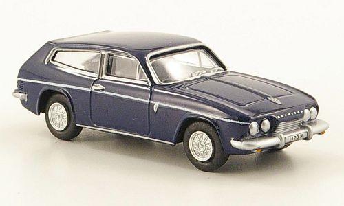

nur schon mal für die zukunft...kann man was mit dem 1/76 der engländer ( oxford hat da dolle sachen ) was anfangen ??
stell mir gerade nen rolls vor, der von nem bently gejagt wird...oder von... gucks du[attachment=12208:162506.jpg]
oder zu dem oben noch en schneewittchensarg...

Was die Oxford angeht passen einige unter Tjets. Der Radstand ist häufig gar nicht das Problem, eher die Breite um die Räder/Reifen unterzubringen. Eine weitere Alternative sind die Schuco/hongwells in 1/72, von denen passen auch einige direkt auf die Tjets.

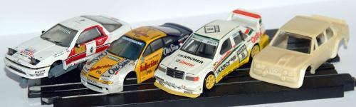

eher wenige DTM, aber rennwagen-vorlagen[attachment=12238Big GrinSCF4757 4 rennwagenvorlagen .jpg]
