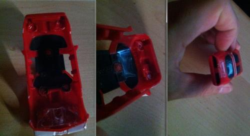

Tomy Turbo Car Nightlighted auf Superlicht umbauen?! - AL-FaTaL - 14-07-2012 Hallo, habt ihr das schonmal mit dem TransAm gemacht...Rücklichter wie bei den BlazinBreaks und Lichtleiter sind hinten nicht vorhanden aber ich könnte mir vorstellen das mit etwas dremeln... <img src='http://www.h0slot.de/public/style_emoticons/<#EMO_DIR#>/wink.png' class='bbc_emoticon' alt=' ' />Ideen, Anregungen sind erwünscht, danke Euch, lg Alex [attachment=12195:TransAm-Nightlighted.jpg] Tomy Turbo Car Nightlighted auf Superlicht umbauen?! - Slotter - 14-07-2012 und woraus machst du lichtdurchlässige Rücklichter für die Karosse?? Oder willst du die Glühlampen direkt durchstecken?? Tomy Turbo Car Nightlighted auf Superlicht umbauen?! - AL-FaTaL - 14-07-2012 Da der Kunststoff bei dem roten im vergleich zu meinem weißen TransAm sowieso extrem lichtdurchlässig ist werde ich den roten im Karosseriebereich vorne und hinten seitlich, oben und an der Schürze schwarz abkleben/einfärben, sodass die Bremslichter nach eventuellen entfernen des schwarzen lacks sowieso rot leuchten...versuch macht kluch...ich werd ma was basteln und hier zeigen und mich ggf. völlig blamieren <img src='http://www.h0slot.de/public/style_emoticons/<#EMO_DIR#>/laugh.png' class='bbc_emoticon' alt=':lol:' /> Tomy Turbo Car Nightlighted auf Superlicht umbauen?! - Slotter - 14-07-2012 hier blamiert sich keiner, keine Sorge <img src='http://www.h0slot.de/public/style_emoticons/<#EMO_DIR#>/biggrin.png' class='bbc_emoticon' alt=' ' />
