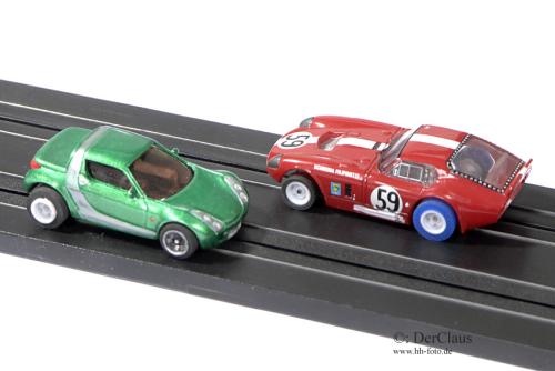

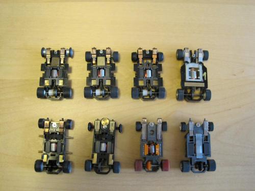

gruppe magnetlose magneter - photomanHH - 11-06-2012 hi All Jörg-R hatte vor einiger zeit über seinen HP7 magnetlos geschrieben und auch HansAD hatte anfang des Jahres einiges da drüber ausgeführt. wir haben in HH beim Sommer-Rennen einen Lauf Magnetlose-Magneter gefahren mir hat das richtig spass gemacht und auch Andere hatten dabei Ihren spass schnelle günstige chassis die richtig driften und nicht bis zum abschussartigen abfliegen an der schiene kleben ich bitte darum, das eine bis andere Photo von Euren Umbauten hier einzustellen [attachment=12094:_DSC4349 Mega-G verbleit .jpg][attachment=12095:_DSC4334 Mega-Verbleit mKarossen.jpg] mit wenig einsatz von Geld, kann Mann dabei einen netten renner zusammenbauen, der richtig driften kann das ist keine zauberei zugegeben muss man daran auch arbeiten, bis das gut läuft aber etlichen von uns macht ja gerade auch das spass bei unserem HH-Sommer-Rennen zeigte sich ja deutlich das power allein nix nützt. das aber auch viel gewicht zwar gut driftet, aber eben auch zuviel sein kann unser HansAD wiederholt hier immer wieder, das Er hier gern auch sein wissen teilt. das es hier darum geht im hohen masse miteinander zu fahren und sich dabei auszutauschen. ganz meine meinung pls, stellt doch Alle einmal ein, was Ihr so an Chassis bis jetzt zusammen gebaut habt danke ich hatte ein scheintotes Mega-G nit einem flügelahmen anker selbst ohne magnete war das teil schnarchend lahm einem gebrochenem 440x2 chassis entnahm ich den anker, kürzte die ankerwelle um ca. 1,5mm und verbaute das ganze wieder in meinem Mega-G ohne magnete und mit dem 440 anker war das so gut wie unfahrbar. DAS schoss nur so an jeder stelle aus dem slot, egal ob gerade oder kurve. dann steckte ich 1 gramm gewicht hinten pro seite in die magnetlöcher und keilte das mit zahnstochern zu und vorn verbaute ich eine 3 gramm, gesichert mit ein paar tropfen 2k-kleber. etwas weichere schleiferfedern halfen auch noch besser ums eck zu kommen (zu weiche und es gibt keine gute endleistung) dann kann man noch viel zeit auf eine geeignete karosse verwenden mal schleidert es mehr am heck, mal mit mehr vorbau und somit gewicht auf der führung meine renner ist eher leicht im vergleich zu vielen anderen chassis von den anderen Freunden. Die hatten deutlich mehr gewicht verbaut. einen weichen daumen braucht man aber schon für meinen renner, sonst steht das teil in jeder kurve mit dem heck nach vorn cu, DC gruppe magnetlose magneter - f.schulz - 11-06-2012 Hallo Claus, [quote name='photomanHH' timestamp='1339432347' post='46626'] pls, stellt doch Alle einmal ein, was Ihr so an Chassis bis jetzt zusammen gebaut habt danke [/quote] Bitte bemühe doch einmal die Suchfunktion. <img src='http://www.h0slot.de/public/style_emoticons/<#EMO_DIR#>/wink.png' class='bbc_emoticon' alt=' ' />Da haben Christoph73, ich und viele andere hier schon einiges an brauchbaren Informationen hinterlassen z.B. gibt es über diese Mega G eine komplette Umbauanleitung. Generell ist es eine recht interessante Angelegenheit diese Autos mit der Restdownforce der Motormagnete zu bewegen. Was ich aber nicht machen würde da jetzt eine Rennserie zur H0M/GTChallenge mit Eigenbauten der einzelnen Fahrer zuzulassen, die fallen zu unterschiedlich aus. Da sind nach heutigem Stand der Dinge Poolfahrzeuge angesagt. Diverse meiner umgebauten Serien, vor allem die Chevrons mit dem G3 Chassis waren schon an anderen Bahnen zu finden auch ohne meine Teilnahme.... <img src='http://www.h0slot.de/public/style_emoticons/<#EMO_DIR#>/sleep.png' class='bbc_emoticon' alt='-_-' /> Das als Tipp! <img src='http://www.h0slot.de/public/style_emoticons/<#EMO_DIR#>/tongue.png' class='bbc_emoticon' alt=' ' />Übrigens gibt es bei mir Umbausätze für die Wizzard Storms gemacht. Ich traue mir aber zu, auch als Nichtmetaller die feilen-, sägemäßig so umstricken zu können, dass diese in fast jedes andere Chassis passen. Die Grundformen stimmen ja schon einmal. <img src='http://www.h0slot.de/public/style_emoticons/<#EMO_DIR#>/ohmy.png' class='bbc_emoticon' alt=':o' /> Grüße Fritz gruppe magnetlose magneter - ols69 - 12-06-2012 Hallo, vielen Dank für die guten Anregungen. Ich baue jetzt auch aus meinem Touareg das ABS und das ESP aus und rüste auf Diagonalreifen um, weil mich dieses spurgenaue Fahrverhalten annervt. Hatte auch schon überlegt ob ich die Schrauben an den Spurstangen lösen kann, damit die Lenkung ungenauer wird. Ich werde nie begreifen, wie man sich so penetrant dem Fortschritt verweigert. Oliver gruppe magnetlose magneter - Slotraver - 12-06-2012 Moin Oli, [quote name='ols69' timestamp='1339463608' post='46629'] Ich werde nie begreifen, wie man sich so penetrant dem Fortschritt verweigert. [/quote] Fortschritt? Wo? Die Magnete in den 1:64-Chassis kann man nach rund 40 Jahren wohl nicht mehr als "Fortschritt" bezeichnen... Und mit "magnetisierten" Mini-Slotcars Rennen zu fahren, ist wirklich schon lange keine innovative Idee mehr. Ich würde Claus' Initiative einordnen unter: He - das macht Spaß! Juppi, ich habe eine Ausrede um basteln zu können! Und: Lasst und mal was Anderes ausprobieren! Denn das ist ja das Schöne an den Magnetern: Man kann zwei "Setups" einrichten - mit und ohne Magnet! <img src='http://www.h0slot.de/public/style_emoticons/<#EMO_DIR#>/biggrin.png' class='bbc_emoticon' alt=' ' />Gruß, Andreas (der gerade so richtig schön auf dem Retro-Tripp ist...) gruppe magnetlose magneter - Arne - 12-06-2012 So dann will ich mal als Fortschrittsverweigerer meinen Beitrag leisten. [attachment=12096:IMG_2523.JPG][attachment=12097:IMG_2524.JPG] Von links nach rechts - obere Reihe 3 Tyco 440 in unterschiedlicher Ausstattung und HP7 mit MS-Umbauteilen von Christoph Von links nach rechts - untere Reihe Tomy SRT, G-jet, G-plus und LifeLike M Der G-Plus und der LifeLike M sind als des Teufels Advokaten dabei da sie ja auch Magneter ohne Haftmagneten sind. Es bedarf aus meiner Sicht einer Beschreibung/Beschränkung welche "magnetlosen magneter" im Rennen antreten sollen. Vieleicht würde eine Downforce Waage helfen die Haftkraft einzugrenzen? Die geringere Fahrspannung ist auch noch ein Thema um die "MM" zu einer neuen Rennklasse werden zulassen. Ich sehe darin eine Herausforderung aus "weniger" Slotcar mehr Spaß zuholen. Arne gruppe magnetlose magneter - Christoph73 - 13-06-2012 Hallo Slotfreunde! Arne hat völlig recht man müsste die restmagnetische Haftung der magnetlosen Magneter mittels einer Downforce- Waage bestimmen um so herauszufinden welche Chassis in einem gemischten Bewerb gegeneinander antreten können. Ich habe seinerzeit (ist schon etwas länger her) die restmagnetische Haftung der einzelnen Chassis mit meiner etwas laienhaften Methode bestimmt. In Erinnerung habe ich nachfolgende Werte: Alle Werte sind mit entfernten Haftmagneten. Tyco HP7 : keine restmagnetische Haftung Tyco 440 X2: etwa 10 Gramm restmagnetischer Haftung über die Motormagnete Tomy Mega G: etwa 10 Gramm restmagnetischer Haftung Tomy Turbo: etwa 20 Gramm restmagnetischer Haftung Tomy SG+: etwa 25 Gramm restmagnetischer Haftung Wizzard Patriot: etwa 25 Gramm restmagnetischer Haftung Aurora G+: etwa 25 Gramm motormagnetische Haftung Aurora Magnatraction: etwa 10 Gramm motormagnetische Haftung Marchon: Keine restmagnetische Haftung Die Angaben sind aus dem Gedächtniss und ohne Gewähr, die zugrundeliegenden Messungen liegen schon länger zurück. Gerne würde ich wieder einmal etwas für unser Hobby tun, doch leider bin ich jetzt schon einige Zeit sehr eingeteilt...na wenigstens ist mir noch genug Zeit zum Verfassen dieses Posting geblieben. Schöne Grüsse, Christoph gruppe magnetlose magneter - hansausdortmund - 14-06-2012 Hallo miteinander (oder "n Abend allerseits", frei nach Heribert F.)! Auch ich denke an dieser Stelle an alles aber nicht an "Fortschritt". Ich denke da aber NUR am meinen Spaß (beim Basteln) UND an den Austausch (mit Claus, Claus, Christoph, Jörg und den anderen "Fortschrittsverweigerern")! Desweiteren denke ich da AUCH an die (IN-offiziellen!) Rennen, weil ich mir denke, daß nicht jeder den gleichen Spaß am Basteln hat aber auch mal gerne mit solchen Autos fahren möchte. Denn wir haben zwar jede Menge verschiedene (Serien-) Autos/Klassen, damit wir nicht "vor Langeweile sterben müssen" aber es "hindert uns ja auch niemand", mit den vorhandenen Autos zu basteln und Experimente zu machen. Angesichts der Tatsache, daß die "Magneter" sehr unterschiedlich konstruiert und bestückt sind, denke ich, daß es schwierig sein dürfte, alle miteinander zu kombinieren? Wie sollte das gehen, z.B. Life Like "alt" und HP-7? Bei LL "alt" gibt es ja garkeine zusätzlichen Haftis, die man weglassen könnte. (Bei LL "neu" habe ich noch nichts probiert). Auch mit dem Strom, der Volt-Zahl dürfte das schwierig werden. Vermutlich wird man sehr weit heruntergehen (müssen)? Also zunächst mal wird es sinnvoll sein, ohne offiziellen Charakter zu basteln, Magnete durch Gewichte zu ersetzen (oder auch nicht?), auch mit der Spannung zu experimentieren und (natürlich!) alles zu notieren, Spannung, Rundenzeiten usw., damit man aus den Ergebnissen Rückschlüsse ziehen kann. WENN sich herausstellt, daß man durchaus einzelne, VERSCHIEDENE Ausgangs-Techniken NACH dem "Entmagnetisieren" miteinander kombinieren KANN, dann bin ich dabei. Das wird sicher vielen von uns Spaß machen. Basteln UND Fahren. Basteln macht Spaß. Fahren auch. "Meine Entmagnetisierten", HP-7 machen jedenfalls auch mit derselben Spannung noch Freude, die an den "normalen" HP-7 anliegt. Aber gilt das für die anderen auch? Ausprobieren! Viel Spaß Eure Rennkugel Hans gruppe magnetlose magneter - hansausdortmund - 15-06-2012 Ach ja, Fortschritt! Ein echter FORTSCHRITT wäre es, wenn die Einzel-Komponenten, vor allem Achsen, Felgen und Reifen besser und vor allem gleichmäßiger, d.h. mit weniger und geringeren Streuungen wären. Wenn alle Motoren gleichmäßiger wären und alle ähnliche Leistungen hätten und die Chassis und anderen Kunststoff-Teile gleichmäßiger wären. WENN......................., dann wären die Voraussetzungen auch für Einsteiger wesentlich besser, (sofort) ein konkurrenzfähiges Auto auf die Bahn stellen zu können. DAS wäre gerecht und ein deutlicher Fortschritt. Aber wieviel würden dann unsere Autos kosten? Die besten, weil gleichmäßig guten Felgen hatten nach meinen Erfahrungen die alten AFX, Magnatraction etc. Vielleicht ist das auch der Grund, wieso diese Autos den meisten von uns auch so gut gefallen? Die wunderschönen, gut getroffenen Karosserien mit den gleichmäßigsten Chassis/Motoren und dem annähernd "echtesten" Fahrverhalten. Capri, Escort, Camaro, Can-Am und (MEINE Lieblinge!) NASCAR sind doch wunderschön und total gelungen. Und mit dem (in meinen Augen) harmonischen "alten" AFX-Chassis/Motor fahren die sich auch schön. Bei denen kann man ja auch "im weitesten Sinne" von "unmagnetischem" Fahren sprechen. Wie passen sich DIE denn in die Reihe der "Entmagnetisierten" ein und welche Rundenzeiten sind bei DENEN im Vergleich mit den "wirklich Entmagnetisierten" zu realisieren? Im Klartext: mit welchen lassen sich die AFX-MT gemeinsam in Rennen fahren? DAS wäre doch mal interessant. Fröhliches Experimentieren und Testen Hans a D gruppe magnetlose magneter - MicMac - 15-06-2012 [quote name='ols69' timestamp='1339463608' post='46629'] Hallo, vielen Dank für die guten Anregungen. Ich baue jetzt auch aus meinem Touareg das ABS und das ESP aus und rüste auf Diagonalreifen um, weil mich dieses spurgenaue Fahrverhalten annervt. Hatte auch schon überlegt ob ich die Schrauben an den Spurstangen lösen kann, damit die Lenkung ungenauer wird. Ich werde nie begreifen, wie man sich so penetrant dem Fortschritt verweigert. Oliver [/quote] Solche Kommentare scheinen Dir zu liegen. Ich glaube bei der Diskussion um Gewichte hast Du uns, zumindest mich, mit Deiner Art von Humor schon einmal erfreut. Spar Dir doch einfach solche Postings und lass andere Menschen mit Freude ihrem Hobby frönen. War jetzt irgendwie OT. Das möge mir der TE bitte verzeihen. gruppe magnetlose magneter - Torsten - 15-06-2012 Ich würde das anders zusammenfassen! 1. Für Leute, die sehr viel Zeit haben, Spaß daran haben stundenlang etwas zu basteln was es eigentlich schon fertig gibt, gibt es jetzt genug Stoff. 2. Andere Leute (ich z.b.) können das Fahrverhalten direkt haben, indem man einen Aurora AFX oder JL / AW X-Traction fährt. Mit restmagnetischen Haftungsgrüßen auf meiner Downforce-Waage verabschiede ich mich ins Wochenende <img src='http://www.h0slot.de/public/style_emoticons/<#EMO_DIR#>/smile.png' class='bbc_emoticon' alt=' ' />
