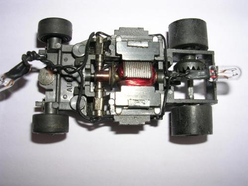

Unbekanntes Aurora Chassis - Volvoslot - 07-04-2012
Moin Ihr beiden,
könnt Ihr mir die Besonderheiten des Chassis angeben? Ich habe mir gerade einen Firebird mit Beleuchtung vorne und hinten gekauft. Das Chassis sieht für mich genauso aus, wie das hier abgebildete.
[attachment=11846Big GrinSCN1889.JPG]
[attachment=11845Big GrinSCN1890.JPG]
Unbekanntes Aurora Chassis - ols69 - 07-04-2012
Was meinst Du mit Besonderheiten ?
Man kann deutlich erkennen, dass dieses Chassis billiger herzustellen ist als der Vorgänger das G-Plus.
Der Anker ist in Plastik gelagert, nicht mehr in Messing.
Die aufwendigen Kohlehalterungen, die auch die Schleifer am G-Plus halten, sind verschwunden.
Dies hat auch Vorteile, beim Kohlenwechsel zerbricht man sie nicht mehr.
Ersatzteile passen vom G-Plus: Anker, Ritzel, Kronrad, Schleiferfedern, Kohlenführungen, Kohlen und Kohlenfedern.
Leider sind die Schleifer anders und noch schwerer zu kriegen als G-Plus.
Ich habe mir vor 15 Jahren mal einen 100er Pack aus den USA bestellt und der reicht noch bis heute.
Oliver
Unbekanntes Aurora Chassis - Klenkes - 07-04-2012
Zum einen ist es billiger herzustellen und zum anderen auch viel schneller zu montieren. Die Kunststofflager könne übrigens gut durch die Messinglager des G-Plus Chassis ersetzt werden.
[quote name='Klenkes' timestamp='1333806662' post='46165']
Wie machst Du das denn ?
Die haben doch völlig unterschiedliche Formen.
Die G-Plus sind viereckig oder am Ende rund und die Super MT haben eine T-Form die einrastet.
Oliver
Im übrigen habe ich noch die Vorderräder in der Aufzählung der Kosteneinsparungen vergessen. Am G-Plus hat man eine Achse die ins Chassis gesteckt wird und am Super MT einen Plastikstummel am Chassis aus den die Vorderräder aufgesteckt werden.

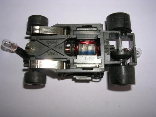

Keine Sorge, das passt. Du musst nur die Kunststoffscheibe vorne auf der Ankerwelle entfernen oder dünner schleifen. Sonnst klemmt es.
[attachment=11848:IMGP7424.JPG]
Edit sagt: Ich nehme alles zurück und behaupte das Gegenteil. Die Messinglager lassen sich zwar problemlos einbauen. Im harten Renneinsatz haben die aber etwas zu viel Spiel. Das Ritzel hat dann keinen Kontakt mehr zum Kronenrad. Mein Sohn hat mich gerade versägt, weil ich mit Getriebeschaden liegen geblieben bin.
