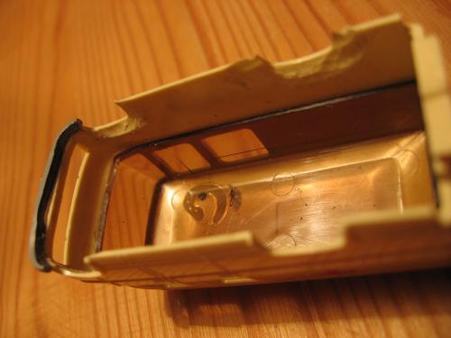

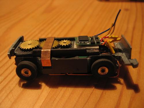

[/quote]Hi Mos, hi Dieter,

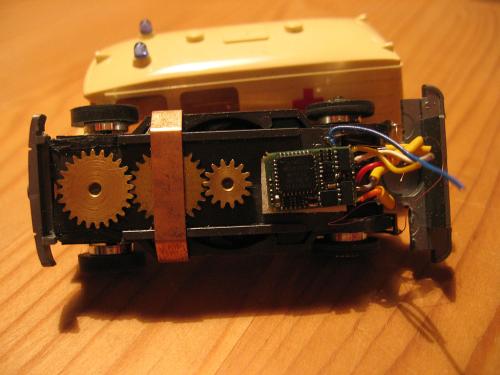

zunächst einmal geile Kisten von Mos, besonders der Pick Up.Das dauert einen Augenblick, bis das Metall da rausgearbeitet ist! Dem würde ich etwas Walzblei zum Beschweren hinten im Bereich unten an der Pritschenabdeckung ankleben.Das Zeug gibts in der Bucht mit selbstklebender Folie auf einer Seite. Verwende ich auch öfters.

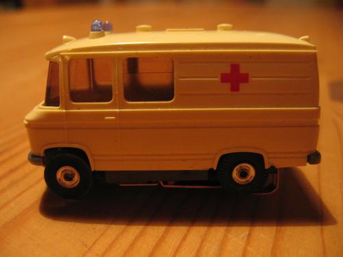

Beim Sanitätswagen hätten die Schleifer vorne keinen Platz . Sie würden dann auch vorne überstehen,deshalb nach hinten
Für das Fahren macht es keinen Unterschied. Man braucht aber auch hinten einen Führungsstift. Das Ding fährt absolut klasse, selbst in Slow Motion über Abzweigungen kein Problem.
Da hatte ich echt Bedenken, dass er mit einem der Stifte hängenbleibt, macht er aber nicht.

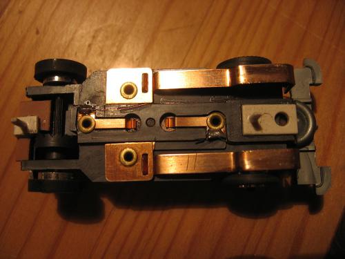

Die Bilder zeigen Euch das modifizierte Chassis. Die Spurbreite hinten wurde durch Zusammenschieben der Felgen auf ein Minimum reduziert, damit es hinten im ausgedremelten Radhaus nicht schleift.
Auf der Fahrerseite hinten hatte ich keine ruhige Hand. Man kann es auf dem Bild erkennen ( zwei kleine Fehlstellen am Schweller hinten reingedremelt).
Vorne in den Radhäusern habe ich auch Platz geschaffen und die Stoßstange wurde unten an die Frontschürze geklebt und danach von innen noch mal ein wenig weggedremelt.
Den Glaseinsatz musste ich auch unten im Bereich der Frontscheibe kürzen.
Leider passt der Radstand des Chassis nicht exakt zur Karosse, so dass die Hinterachse ein wenig zu weit hinten liegt. Ist aber nicht so auffällig wie vorne und vorne ist eh nicht viel Platz für die Räder.
Da hätte nur eine neue Position der ehemaligen Vorderachse geholfen ( näher zum Motor hin). Das war mir aber zu aufwändig, werde ich aber auch demnächst mal ausprobieren, denn es gibt ja mehr interessante Karossen mit zu kurzem Radstand.

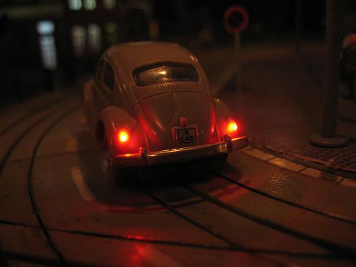

Ich schätze morgen habe ich die LEDs und dann wirds hell.

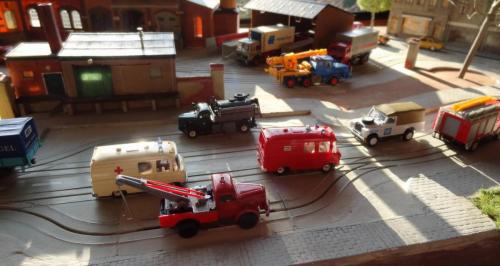

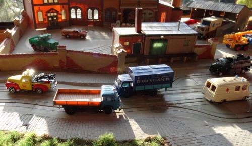

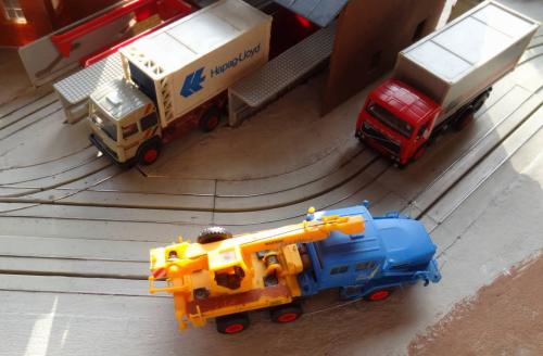

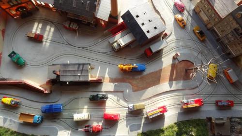

[quote name='Fritz' timestamp='1321913632' post='44237']Ist Dir noch ein Wiking-Modell ( oder anderer Hersteller) bekannt ( Epoche III), noch so was in der Größe vom Sanitätswagen, das man mit einigen Chassis-Modifikationen umbauen kann?[/quote]Hallo Fritz,

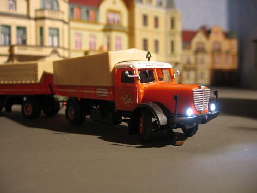

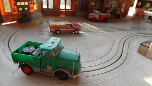

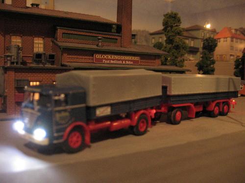

ich habe mal meine Umbauten von Anno Tuback rausgekramt und teilweise wieder auf ein Chassis gesetzt. Damals hatte ich nur Faller Flachanker. Insgesamt sind das 22 Autochens:
[attachment=11060Big GrinSC00644.JPG]

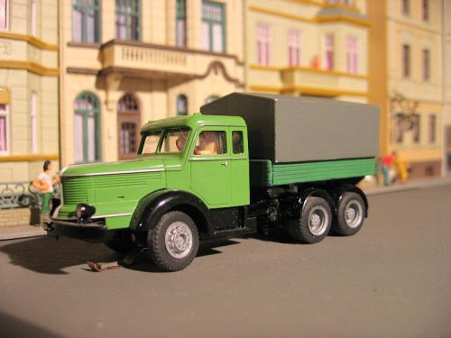

Davon wie berichtet der MAN-Pritsche, Kaelble, Chevi-Abschlepper (Metall) und der Unesco-Land Rover (Metall) digitalisiert. Die anderen sind lediglich motorisiert. Übrigens sind der Audi 80, der VW Käfer und der Porsche 911 auch aus Metall. Die beiden Feuerwehren (Geräte? und Lösch?) haben als Chassis das AFX-Feuerwehr-Chasis (ohne Glocke).
[attachment=11061Big GrinSC00601.JPG][attachment=11062Big GrinSC00602.JPG][attachment=11063Big GrinSC00603.JPG]
Jeweils die gleiche Karosserie wie der Krankenwagen haben der Feuerwehr-Notarzt- und der Postwagen. Beim Hebel-Transporter passt der Achsabstand nicht gut. Die beiden Saurer, die Feuerschutzpolizei? und die beiden Dodge-Pickups sind von Roco.
[attachment=11064Big GrinSC00605.JPG][attachment=11065Big GrinSC00609.JPG][attachment=11067Big GrinSC00655.JPG]
Die beiden Containerfahrzeuge (Iveco und Volvo) sind Bausätze von Revell, sind aber wahrscheinlich zu neu fÜr die Epoche III. Den Containeraufsatz habe ich aus alten Plastikteilen und zwei Plastikdornen selber gemacht.

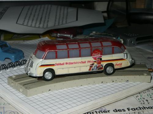

Hallo fritz
Ich versteh nicht warum du die Chassis rumdrehst!
Bei dem 0 303 würde doch ein Chassis ganz normal drunter passen, habe ich schon bei einem Setra gemacht.
Brauchst dir nur neue Schleifer basteln.
[attachment=11068:Weltmeister Bus.JPG] [attachment=11069:Weltmeister Bus unten.JPG]
[quote name='Loddar M' timestamp='1321990180' post='44251']
Hallo fritz
[/quote]Hallo Lothar,
ich meinte eigentlich den L319. Der ist wirklich mickrig. Ob ich den zum Fahren bringe, weiß ich noch nicht.

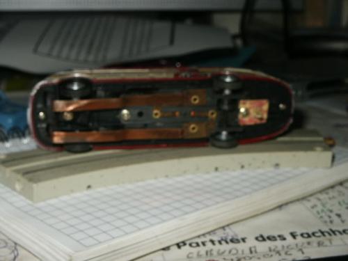

Hallo Fritz
Okay der 319 ist wirklich arg klein.
Alles unnötige vom Chassis abschneiden, könnte aber klappen.
Oder du nimmst einen Maßstab größer, so 1:72, da müßte es passen, frag mal Crazy Stefan.

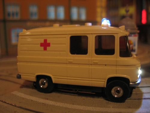

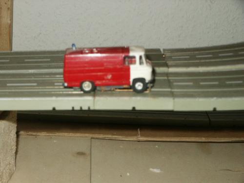

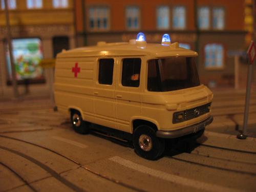

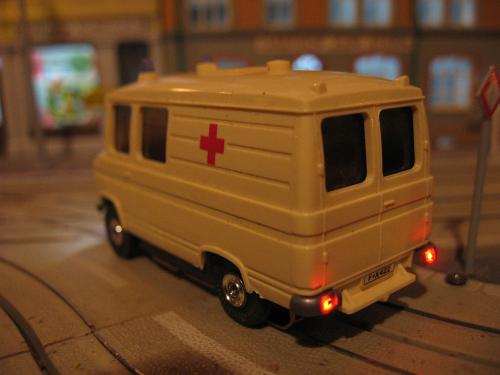

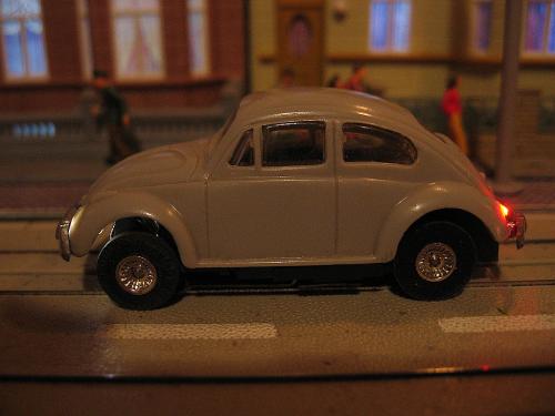

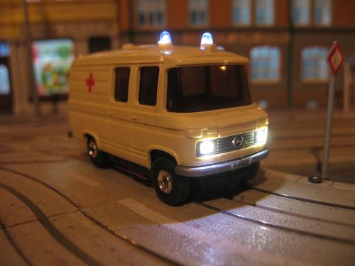

Ich habe den Sanitäter jetzt fertig. Hier sind die Bilder.
#30
[quote name='Fritz' timestamp='1321989096' post='44250']... Ich schätze der Audi und der Porsche sind von Schuco und dementsprechend groß. Kannst Du die mal neben einen Laster stellen und fotografieren?
Ich hatte mir mal aus der Bucht einen 20m von Schuco ( 1/66) ersteigert. Der war leider ziemlich groß.

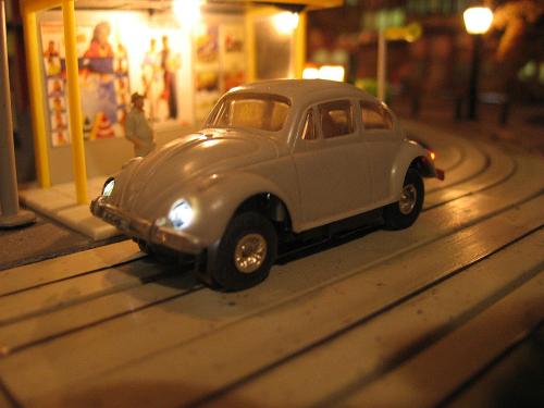

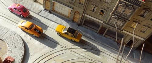

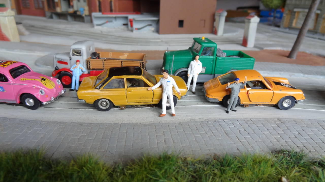

jau, Audi und Porsche sind alte 1:72er von Schuco. Der Käfer ist von Hongwell.
Hier ist ein Groessenvergleich:
[Bild: Groessenvergleich_72_87.JPG]
Die Mechaniker in den weißen Overalls sind 1:72-Figuren, die LKW-Fahrer im Maßstab 1:87.
In der Tat muss man ein wenig tolerant sein - so wie bei den Schlitzen in der Fahrbahn <img src='http://www.h0slot.de/public/style_emoticons/<#EMO_DIR#>/smile.png' class='bbc_emoticon' alt='Smile' /> . Der Größenunterschied war auch der Grund, weshalb ich Mauer und Bretterzaun für das [url="http://forum.h0slot.de/forum/index.php?/topic/4338-gewerbegebiet/page__view__findpost__p__35517"]Gewerbegebiet [/url]selbst gebaut habe.
P.S.
Der Sanitäter ist klasse geworden <img src='http://www.h0slot.de/public/style_emoticons/<#EMO_DIR#>/smile.png' class='bbc_emoticon' alt='Smile' /> .

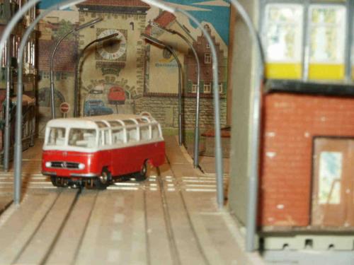

Hallo Fritz
Der Sani sieht gut aus. <img src='http://www.h0slot.de/public/style_emoticons/<#EMO_DIR#>/cool.png' class='bbc_emoticon' alt='B)' />

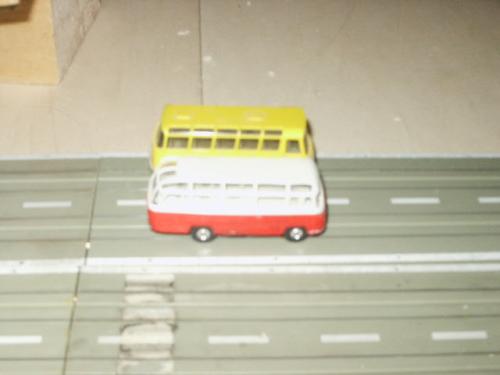

Den 319 gibt es in 1:72 von Schuco, aber nur als Kastenwagen, mit UHU Werbung drauf.
Wenn du aber auf "relativ" kleine Busse stehst, wie ware es mit einem Robur LO 2500, oder einen Mercedes Bus??
[attachment=11107:mercedes bus klein.jpg]
Hier im Größenvergleich mit dem Faller BUS

jedes Fahrzeug hat seine individuellen Anforderungen, um gut auszusehen und zu fahren.
Für meine Stadtfahrzeuge ist es wichtig, dass sie auch bei minimaler Geschwindigkeit durch meine einspurigen Kurven oder über meine Abzweigungen fahren, ohne stehen zu bleiben.
Auch darf der mechanische Widerstand ( wie leicht dreht der Motor?, Führungsstifte, Radstand, schleifende Räder) nicht vernachlässigt werden. Deswegen suche ich immer nach dem Optimum und weiß noch längst nicht alles.
Sattelschlepper möchte ich auch gerne bauen, aber die schaffens wahrscheinlich wohlmöglich nicht durch die Kurven der Anklage. über eine Lenkachse hinten am Auflieger haben wir uns ja schon ausgetauscht.
Was ich aber jetzt wieder festgestellt habe ist, dass die Faller Blockmotor-Chassis von allen meinen digitalen Fahrzeugen das beste Fahrergebnis zeigen, gerade was die überquerung der Abzweigungen in Schrittgeschwindigkeit angeht. Außerdem ist das Fahrgeräusch der mit Siliconreifen ausgestatteten Fahrzeuge sehr niedrig. Ich denke ernsthaft über die Verwendung eines solchen beim nächsten LKW-Umbau nach.

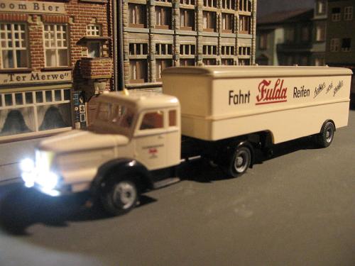

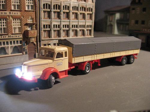

Hier zeige ich nun mal Bilder von einem Modell, dass ich gestern umgebaut habe. Dieses "Tier" darf natürlich nicht auf einer Epoche III-Anlage fehlen.
Doch seht nun selber.
Schönen ersten Advent
#35
[quote name='Fritz' timestamp='1322398411' post='44346']... Hier zeige ich nun mal Bilder von einem Modell, dass ich gestern umgebaut habe. Dieses "Tier" darf natürlich nicht auf einer Epoche III-Anlage fehlen.

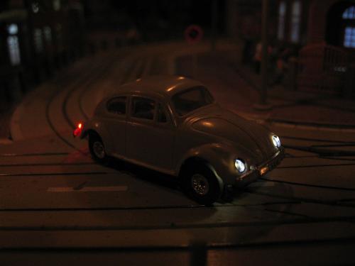

Doch seht nun selber.[/quote]Hallo Fritz, der Unentwegte,
mal wieder schön geworden <img src='http://www.h0slot.de/public/style_emoticons/<#EMO_DIR#>/smile.png' class='bbc_emoticon' alt='Smile' /> .
Allerdings ist dir möglicherweise ein Kardinalfehler bei der Illumination des Käfers unterlaufen:
Das Modell hatte damals noch eine 6 Volt Batterie und ein dementsprechend dunkel funzelndes Abblendlicht. Da konnte es schon mal passieren, dass du im Dunkeln an der Ampel gewartet hattest und auf einmal voll im Schatten deines eigenen Autos standest, weil hinter dir eine moderne Karre mit einer 12 Volt Batterie ankam <img src='http://www.h0slot.de/public/style_emoticons/<#EMO_DIR#>/biggrin.png' class='bbc_emoticon' alt='Big Grin' /> .
Also, ordentlich dimmen ...

[quote name='photomanHH' timestamp='1322358217' post='44340']... evtl muss man dabei auch eine schwarze frontmaske unter die stossstange bauen um nicht ins freie chassi zu schauen
natürlich muss man dann vorn am chassi schnitzen und auch an den schleifern. auch die langlöcher in den schleifern erweitern, weil man ja viel enger umbiegen(einlegen) muss

xyz...http://images57.fotki.com/v1354/photos/4/1835104/10175943/IMG_2430-vi.jpg[/quote]Hallo DC,
das "Schnitzen" am Chassis vermeide ich in der Regel. Ich sehe immer zu, dass ich die Karosserien so hinbekomme, dass ich die Chassis frei tauschen kann. Das engt natürlich die Auswahl ein, aber zum Glück gibt es noch immer dankbar viele Modelle.

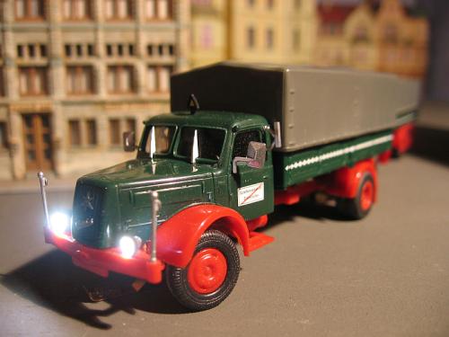

Hi Mos,
da hast Du recht mit den 6 Volt. Aufgeblendet wurde übrigens mittels Fußschalter!

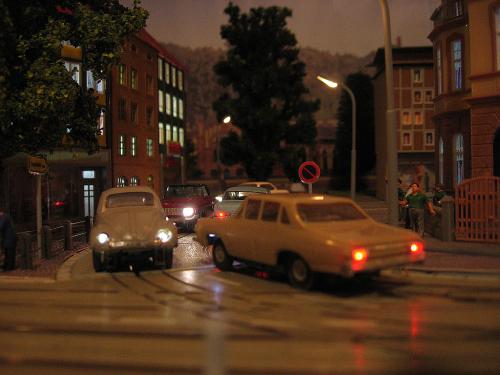

Die Beleuchtung des Käfers ist in der Tat nicht so geglückt, wie bei den anderen Faller-Karossen mit Glaseinsatz.
Innen im Bereich der Motorhaube habe ich alles mit Deckfarbe geschwärzt.Sogar den Glaseinsatz der Beleuchtung habe ich bis auf die Scheinwerfer selbst schwarz abgedeckt, damit es nicht durchscheint.
Die Rücklichter muss ich auch noch ein wenig mit schwarz abdecken, damit sie nicht so hell sind. Gedimmt ist der Lichtausgang schon auf das Minimum. Eine Stufe weniger und nix geht mehr.
#38
[quote name='Fritz' timestamp='1322417014' post='44355']Eine Stufe weniger und nix geht mehr.[/quote]Hallo Fritz,
da könnte die Vergrößerung des Vorwiderstandes helfen.

[quote name='photomanHH' timestamp='1322358217' post='44340'] hi Ihr LKW schrauber ganz kann ich Euren aussagen nocht nicht folgen, ein t-jet-chassi nicht unter die LKWs zu bekommen weil vorn zu kurz zugegeben musste ich mich arg bemühen einen Glas1600 GT und einen Daf 55 bei kurzem radstand auf ein t-jet-chassi gedeckelt zu bekommen da muss man schon richtig saugen um schleifer aufnahmen und schleifer freigäng zwischen die vorderachse zu bekommen evtl muss man dabei auch eine schwarze frontmaske unter die stossstange bauen um nicht ins freie chassi zu schauen natürlich muss man dann vorn am chassi schnitzen und auch an den schleifern. auch die langlöcher in den schleifern erweitern, weil man ja viel enger umbiegen(einlegen) muss zugegeben, ich giesse dann die metalmodelle auch in kunststoff um, dann habe ich auch keine kurzschlüsse ich stecke dann gern auch die schleiferaufnahmen durch die frontmasken durch(bohre dafür löcher) über solche wege habe ich den kleinen NSU von ClausHeupel auf einen Narrow-pan tyco gezaubert. der ganze NSU-TT ist dabei 0,5mm länger geworden dafür versage ich übel bei den LED-beleuchtungen jedem, das seine. dem schlosser hier schweissgerät und flex, bei strom kann ich kurzschluss am besten baut bloss so weiter, ich freue mich immer über Eure Trucks nur echte sattelzugmaschinen mit aufliegern fehlen mir hier zugegeben, früher gab es viel mehr LKW und Anhänger, Sattelzüge in mengen sind eher neuerer natur so etwas hätte ich gern xyz...http://images57.fotki.com/v1354/photos/4/1835104/10175943/IMG_2430-vi.jpg DC [/quote]
Hi DC,
ja der Titan ist schön, besonders wegen des Blickes auf den Motor.
Für das Faller Car System habe ich den schon oft gebaut, siehe Bilder.Da sind noch ein paar andere Klassiker zu sehen.
