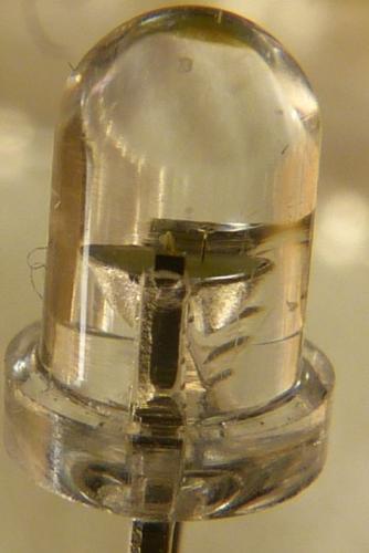

Für alle Elektroniker, die den Krümel gerne mal sehen wollen, bitteschön:
[attachment=15923Tongue1060028.JPG] [attachment=15924Tongue1060033.JPG]

Hallo Markus,
interessantes Detail, da sind - je nach Technik - Welten versteckt Big Grin .
Der Ernie hat uns Mal ein Teil aus der Nanotechnik gezeig. Das konnte man gerade noch so ohne Hilfsmittel erkennen- war aber nur der Träger ...
